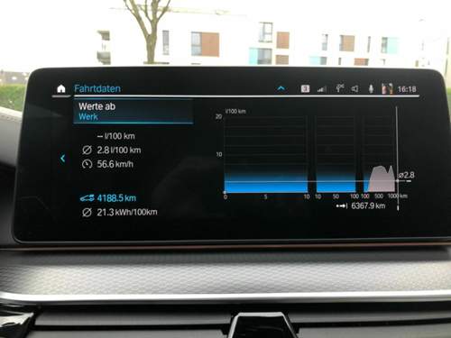

530e LCI, große Batterie, Sitzheizung im Winter an und Vorwärmung. Standort Garage. Gesamtverbrauch siehe Anlage. Fahrten vom Oktober 2020 bis April 2021. Also noch keine Sommerfahrten mit geringeren Verbrauch eingerechnet.
