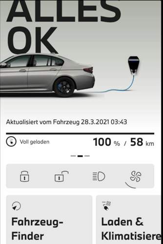

Reichweite im März
.jpg
Die Reichweiten sind erstaunlich. Und jemand behauptet, dass sein Motor auch bei heftigen Gasdrücken nicht einspringt... Meiner kommt auch im Elektrisch Modus immer noch viel zu viel dazu. Selbst mit vorsichtigerem Anfahren.... Gut kann man den aber wieder wegdrücken....
