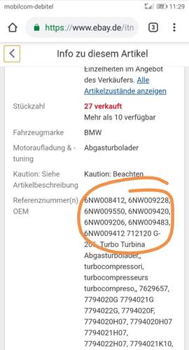

Ja aber es gibt da eben drei unterschiedliche Ladedrucksteller im Handel. Und ich komme nicht drauf welcher jetzt passt.
Ausbauen und dann bestellt, würde bedeuten dass die Karre 3 Tage mindestens steht... Schwierig.
Bei Leebmann kannste dir schon ziemlich sicher sein, dass wenn du mit VIN heran gehst, dass Teil dann passt.
Auch wenn die Teilenummer dann nicht übereinstimmt, kann es sein dass das Teil durch ein neues mit neuer Nummer ersetzt wurde.
Ich würde dass Ding hier von Pierburg nehmen:
https://www.ebay.de/.../321987240006
Ansonsten Originalteil:
https://www.ebay.de/.../182458167637
Wenn es ganz schnell gehen soll, mit der Nummer 11747796634 zum nächsten BMW und dort kaufen/bestellen.

Wenn du doch einen 6NW00 8 412 Lader hast, warum suchst du dann Teile für einen 6NW00 9 412? 🙄
Der sollte passen
https://www.ebay.de/.../153027441705?...

Hey danke,
aber falsches Ersatzteil ?? Ladedrucksteller. Trotzdem danke für deine Mühe.
@garfield TDI: der ist für einen 520d ich hab einen 530. Im Anhang noch ein Bild dass die Teilenummer 6NW... Für mehrere passen. Reicht also zur Identifikation nicht aus. Steht auch in dem Artikeltext.
