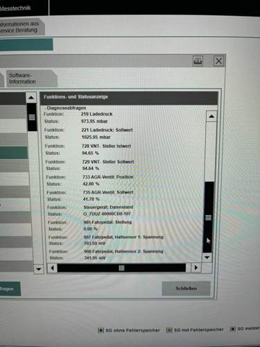

...o.k. - der Wert vom Ladedrucksensor fehlt wie gesagt.
Anbei die Bilder. Wenn ich schon dabei war, habe ich den steller auch noch überprüft. Video: https://youtube.com/shorts/a8kJKvdF9Bw?feature=share
Motor aus
Motor an
...die Werte sind sehr gut und der Ladedrucksteller (VNT/VTG) der Hochdruckstufe (kleiner Turbo) arbeitet einwandfrei.

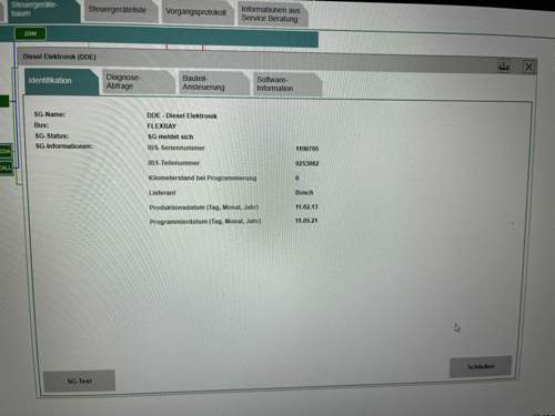

Es besteht ein Softwarefehler - darauf weist auch die erste Infomeldung hin:
Es gibt einen Diskrepanz in der SVT (System-Verbau-Tabelle) zwischen Programmier-IST- und SOLL-Zustand.

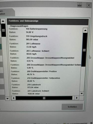

Der eingangs genannte Fehlereintrag "2A8B00" zum Fahrpedal ist insofern verfolgenswert, weil bei Ausfall/Fehlfunktion eines der beiden Fahrpedalsensoren Notlauf eintritt. Wenn das intermittierend passiert, würde es das Phänomen erklären.
In Deinem letzen Post mit den Bildern der DDE-Diagnose bzw. den DDE-Parametern fällt auf, dass die Leerlaufwerte für Ladedruck und Luftmasse nicht dem SOLL entsprechen.
Der Ladedruck ist nur geringfügig höher als der Umgebungsdruck und die IST-Luftmasse beträgt nur 50% des SOLL-Werts. War das nur eine Momentaufnahme oder über längere Zeit?
Beim Luftmassensystemtest - und den dort anliegenden hohen Drehzahlen - waren keine Abweichungen zu erkennen.
Zu Deiner Vermutung "AGR oder Drallkappen" ist zu sagen, dass ein teiloffen hängendes AGR-Ventil zwar zu einer geringeren gemessenen Luftmasse führt - der Ladedruck wäre aber normal.
Im Fahrbetrieb führt das zu Ruckeln.
Eine Fehlfunktion der Drallklappen beeinflusst auch das Motorverhalten, erklärt aber nicht die dokumentierten Leerlaufwerte.
Beide Komponenten, AGR und DK, kann man natürlich testweise deaktivieren, um jeden Einfluss auszuschließen:
Im stromlosen Zustand ist das AGR-Ventil geschlossen (was durch Sichtkontrolle geprüft werden kann) und die DK sind voll geöffnet. Wichtig ist ja, dass sich beide nicht bewegen.

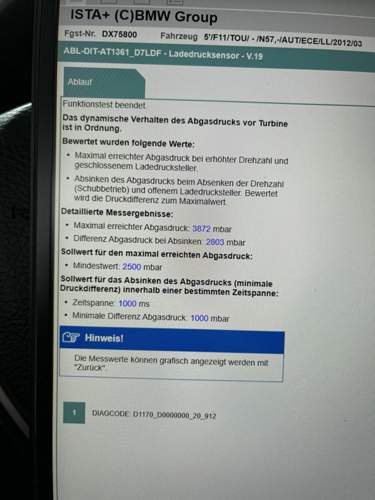

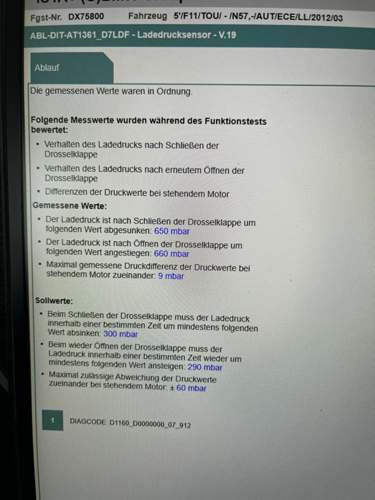

Eine kleine Leckage im Ladelufttrakt, die im Leerlauf auffiele, beim Luftmassensystemtest nicht, würde bei unzureichendem Ladedruck eine erhöhte gemessene Luftmasse verursachen - das kann es also auch nicht sein.
Es käme noch die VNT/VTG-Ansteuerung des Turbos infrage - der Luftmassensystemtest hat gezeigt, dass dessen Mechanik o.k. ist.

Ich habe unterschiedliche Werte für ca. 30 Sekunden beobachtet. Ich kann ein Video dazu machen, wenn es nötig ist. Ich werde noch die Ansaugbrücke heute entfernen und reinigen.

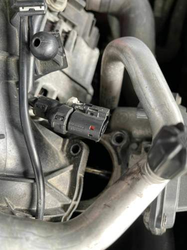

Sollte eigentlich die Klappe nicht zu sein so bald das Motor aus ist?
Klappe

Das Ganze liest sich ja schon etwas wild und ich frage mich, wie da geupdatet und getunt wurde. Aus dem Sachverhalt, dass der Tuner noch eine Software gefunden hat, die passte, werde ich nur begrenzt schlau. Man macht ein Update mit ISTA oder E-Sys und hat damit die neueste Version auf dem Fahrzeug. Dann ziehe ich mir die Daten (Bench besser als OBD) und setze mich ans Kennfeld. Nun spiele ich diese Daten wieder auf.
Da scheint beim Tuning dann eindeutig etwas nicht gepasst zu haben. Die jetzt noch vorhandenen Fehler können darauf zurück zu führen sein, da kein Mensch weiß, wie gut oder schlecht die DDE nun wieder Serie ist.
Aber wie gesagt, ein kräftiges Stirnrunzeln verursacht diese Vorgehensweise schon.

Nun, er hat erstens versucht über OBD zu flashen. Ist in der Mitte abgebrochen. Dann, hat er aber eine Software von einem anderen Fahrzeug, auch 2012, 530D F11, was er mal gemacht hat, drauf gespielt. Nun, jetzt ist die von bmw Server drauf.
