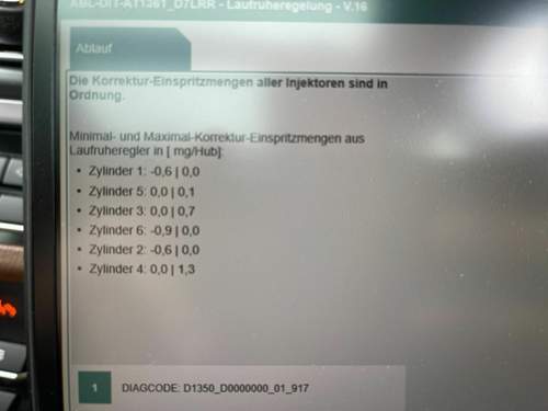

Ich habe seit zwei Stunden die original Software drauf und alles komplett auf I-Stufe 03-2021. Ich bin mal ein paar km gefahren und mir kommt es immer noch vor als ob er selber Gas geben würde. Allerdings nicht so stark dass man es merkt. Ob es nur Einbildung ist kann ich noch nicht sagen. Irgendwie verstehe ich das ganze überhaupt nicht mehr. Nun, mal schauen was mich nach ein paar mehr km erwartet.
So.. original Software von bmw Server ist drauf. Das Auto gibt zwar keine Gas Stöße mehr, aber man merkt immer noch bevor es schaltet immer noch eine sehr leichte Beschleunigung. Zwar nicht in Geschwindigkeit aber man merkt ein paar mehr Nm für eine kurze Zeit. Dann schaltet es und alles ist wieder gut.
Ich habe mich natürlich auch sensibilisiert und achte auf alles jetzt. Bemerkt habe ich auch dass manchmal statt mehr Nm zu bekommen, wird es weniger. Man fühlt dass das Auto auf einmal nicht mehr so stark wie davor zieht und dann zieht es in 1-2 Sekunden genau so wie davor. Wie gesagt, sehr leicht, aber spürbar wenn man aufpasst.

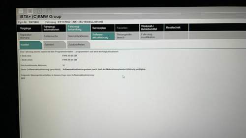

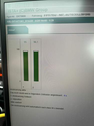

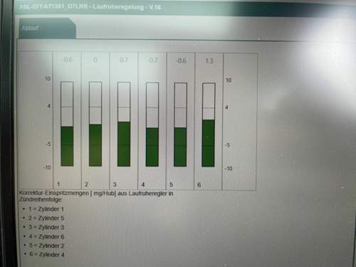

Ich habe noch ein paar Tests durchgeführt. Habe die Bilder hochgeladen.

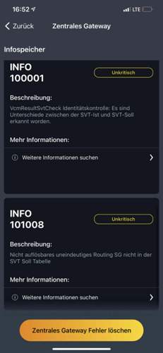

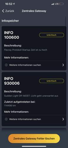

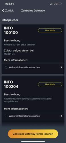

Dazu, habe ich auch ein paar InfoFehler immer noch drauf und 1 Fehler.

...nach dem Motorstillstand werden die Werte der Drucksensoren verglichen - sie müssen mit geringer Toleranz den Umgebungsdruck anzeigen, der vom Umgebungsdrucksensor (fest verbaut im DDE-SG) gemessen wird.
Die Bilder 10 und 11 zeigen die Werte vom Sensor vor Turbo (sitzt im Abgaskrümmer), die unterschiedlich sind.
Wieso erscheint die gleichartige Messung zweimal, während das Messergebnis des Ladedrucksensors fehlt, das beim Test ebenfalls erhoben wird?
@maxmosley schrieb am 13. Mai 2021 um 17:32:01 Uhr:
Wieso erscheint die gleichartige Messung zweimal, währen das Messergebnis des Ladedrucksensors fehlt, das beim Test ebenfalls erhoben wird?
Bild 10 war mit Motor an. Bild 11 mit Motor aus.
...o.k. - der Wert vom Ladedrucksensor fehlt wie gesagt.
