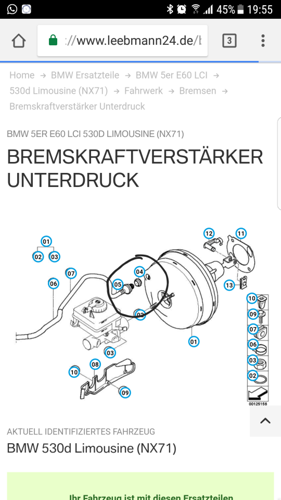

Mich würde intressieren wie viel ich ditekt am bkv haben müsste, dan kan ich den fehlet leichter eingrenzen, weisst wie ich das meine? Wen am bkv genug druck ankommt dan kans ja eigentlich nit der bkv sein, wen nicht genug ankommt stimm mit der leitung was nicht.

Ja, ich schließe nachher den manometer an wen wen es nicht regbet, dan nehme ich das mit video auf und poste das hier, dan könnt ihr euch ein bild davon machen, ich habe ünerlegt direkt den schlach was an den bkv reingeht ab zu machen und den manometer dort anzuschließen.
So habe eben, den schlauch vom dem bremskraftverstärker ab gemacht und dort gemessen, siehe video, der druck scheint in ordnung zu sein. Was sagt ihr?

Ich hab den manometer nicht an den formschlauch angeschlossen, ich habe den makierten schlauch am bild von bremskraftverstärker ab gemacht und den manometer dort angeschlossen.
Das eingekringelte ist das Rückschlagventil.
Mach lieber mal das Manometer irgendwo zwischen Pumpe und Rückschlagventil.
Wo soll ich den hinmachen?
