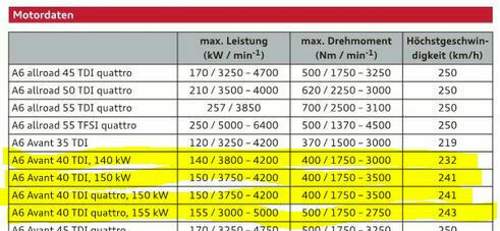

In meiner gerade online verfügbaren Betriebsanleitung ist alternativ neben meinem hoffentlich im März auszuliefernden 40 TDI mit 150kw (204 PS) ein zusätzlicher 40 TDI mit 155kw und 500 Nm aufgelistet.
Wer weiß hierzu mehr?

Ich habe meinen seit 12.2019 = Modelljahr 2020 , eine Anfahrschwäche habe ich auch nicht. Stell doch mal einen Screenshot von der Beschreibung mit den 155KW / 500NM ein ?
Hier die Screenshots zu eurer Info.
Im Netz darüber bisher nichts gefunden.
Jetzt kann die Schwarmintelligenz von MotorTalk zeigen was Sie kann ;-)
Unbenannt
Unbenannt2
Die 500NM über ein Software-Update würde ich auch nehmen :-) sieht in Summe aber ein bisschen seltsam aus, auch die 140KW Version 40TDI...

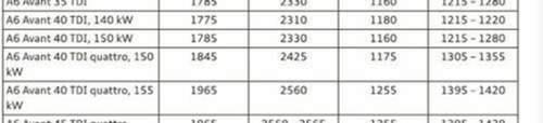

Laut der zweiten Tabelle ganz offensichtlich ein 6 Zylinder mit gedrosselter Spitzenleistung. Am Drehmoment und Drehzahlband mit Max Leistung zweifelsfrei zu erkennen.

...und auch das deutliche Mehrgewicht lässt es vermuten.

40TDI ist keine Bezeichnung für einen bestimmten Motor, sondern für einen Leistungsbereich. Daher ist es durchaus möglich, dass der A6 Allroad mit 155kw als 6 Zylinder ein 40TDI ist.

Was bedeuten die 1965? Hubraum?
Leergewicht
