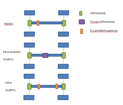

Gibt es für den Laien eigentlich mal eine Gegenüberstellung von Haldex und Torsen? Ich fahre nun zum ersten Mal den „richtigen, echten“ Quattro und würde gerne nochmal mehr darüber wissen. Aus der eigenen Recherche ergaben sich nur Artikel die einfach zu technisch waren...
Bitte sehr...
Allrad

Torsen = Torque Sensing (Also rein mechnanische Kraftverteilung) zwischen Vorder- und Hinterräder. Mit dem Kronenrad konnte man eine größere Spreizung erreichen (20:80?). Die genauen Werte soll mal ein Fachmann liefern.
Haldex und Ultra Quattro haben statt einem (mechanischen) Mittendifferentials eine el. Gesteuerte Lamellenkupplung die Zwischen 0-50% (Solange Vorderräder Grip haben) nach hinten reichen kann.
Maximal 85% nach hinten bzw. max. 70% nach vorne mit dem Kronenrad-Diff.
