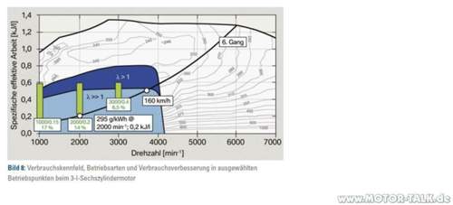

Nein, natürlich nicht. Dazu würde es eines Verbrauchskennfeldes eines imaginären und auf realen Strassenbetrieb hin optimierten 125 kW TSI-Motors als Vergleich bedürfen. Wenn Du das hast, kannst Du ganz einfach beide übereinanderlegen und würdest es dann erkennen.
Dem realen Verbrauchskennfeld kann man entnehmen dass bei Volllast der Verbrauch nicht deutlich stärker ansteigt als es auch bei Saugmotoren üblich ist.
Bei früheren Turbobenzinern war das durchaus anders, da wurde in diesem Bereich das Gemisch zur inneren Motorkühlung stark angefettet.
Dass der Verbrauch gezielt für den ECE-Zyklus optimiert wird ist sicher richtig, trifft aber ebenfalls für Saugmotoren zu.

hast den verbrauchskennfelder von normalen R6 Benzinern?
Würd mich mal interessieren. Hab da schon öfters gefragt /& gesucht aber bisher nichts entdeckt.
Hab da was vom N53.
N53
Hab da was vom N53.
nicht schlecht... auch etwas, wo nicht drübergemalt ist? Der nidriglast bereich unterhalb 3000 rpm wär interessant.
danke dir
gretz
Leider Nein. An den Säulen bei 1000U/min (17%), 2000 (14%) und 3000 (6,5%) kann man aber die Verbrauchseinsparung durch die Schichtladung im Niedriglastbereich erkennen.
verwunderlich nur, dass der 530i sich im Normverbrauch nicht vom 535i absetzen kann, obwohl hier eigentlich ideale Bedingungen für den Schichtlader anliegen, wie niedrige Drehzahlen und wenig Last. Der Außerortsverbrauch ist ja praktisch identisch (5,9 zu 6,0 Liter).
Innerorts beträgt der Unterschied schon 10% (10,4 zu 11,4 Liter):
http://www.motor-talk.de/.../Attachment.html?attachmentId=699303
Aber es ist schon erstaunlich wie gering die angegebenen Verbrauchsunterschiede zwischen weitgehend identischen Motoren mit unterschiedlicher Leistung oft sind (z.B. 520i zu 528i trotz höherer Verdichtung beim 520i). Ob man da den fast 5000€ teureren 528i ein bisschen pushen will?😛

Wenn diese Zahlen so stimmen ist ist die Frage natürlich berechtigt. Was man nicht vergessen darf ist, dass die neuen Turbo-Benziner (auch der N55) wieder mit Valvetronik ausgerüstet sind was ja auch nicht unerheblich zur Verbrauchsreduzierung beiträgt.
Sieht fast so aus als ob BMW schon mittelfristig voll auf Turbo-Motoren setzt, damit dürfte das Kapitel Schichtlader dann Geschichte sein.

falls es gelänge, die Schichtladung an die Turbotechnik zu adaptieren, könnte man den Verbrauch vielleicht noch weiter senken. Allerdings gibt es mW keinen Turbo mit Schichtladung am Markt.
Gibts auch nicht. Und zwar genau deswegen weil der schichtgeladene Motor bei hoher Last ein extrem fettes Gemisch braucht.
D.h. jedes mal wenn du ordentlich Gas gibts wäre jeder Verbrauchsvorteil wieder dahin..
Also mit Schichtladung ist sicher keine praxisrelevante Verbrauchsreduktion zu bewirken.
