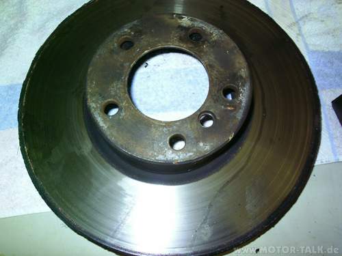

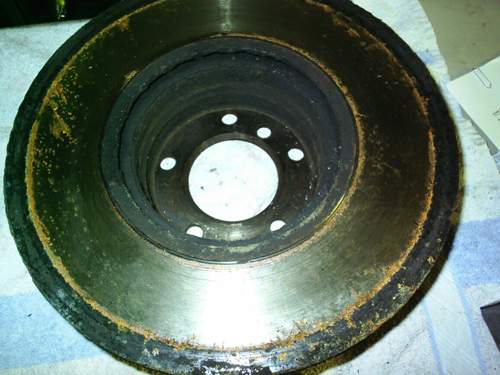

Ich habe gestern mein Radlager vorne links getausch und mir nochmal meine originalen Scheiben angesehen. Die haben mittlerweile schon mehr als 110.000KM drauf.
Ich muss auch dazu sagen, dass Werkstätten mit dem Bremsscheibenwechsel etwas großzügig sind. Die Scheiben müssen nicht jedes mal beim Belägetausch gewechselt werden. Der Rost der sich an der Kante bildet lässt den Verschleiß stärker aussehen als er manchmal ist. Ist die Scheibe wellig oder hat sie Riefen muss sie gewechselt werden. Vieleicht sollte mal jemand ein Bild von einer Bremsscheibe hochladen die das Mindestmaß erreicht hat, damit sich einige Leute hier ein Bild machen können wie lange man so eine Scheibe fahren darf.
Auf einem Bild ist das schwer zu erkennen.
Am Rand der Scheibe bleibt ein Rand stehen, wenn dieser einen Millimeter erreicht hat, kann man über den Bremsscheibenwechsel nachdenken sobald die Beläge runter sind.
Meist lässt sich mehr als ein Satz Beläge auf den Bremsscheiben fahren. Und meist sind es weniger als drei Sätze Beläge.

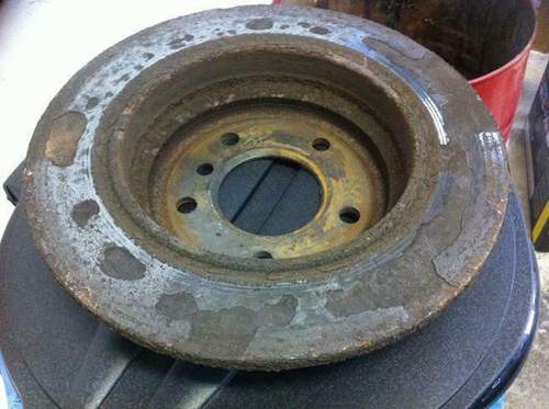

kannste gerne haben, fahrzeug ist bj 97 und die scheiben waren noch die ersten hinten, weil noch die 97 zu erkennen war.... also noch die ersten und laufleistung von dem dicken war zum zeitpunkt 140tkm. die bremsen wurden in diesen jahr neu gemacht. wenns auch mal rubbelt kommt es nicht nur von vorne und die leute tauschen darauf 1000x die scheiben vorn, das rubbeln kommt auch von den hinteren scheiben, also nicht irritieren lassen das es bei bremsen immer die vorderen sind 😁
Img-0127
Img-0128
Die hattens schon lange hinter sich sollten auch gut Geräusche gemacht haben
