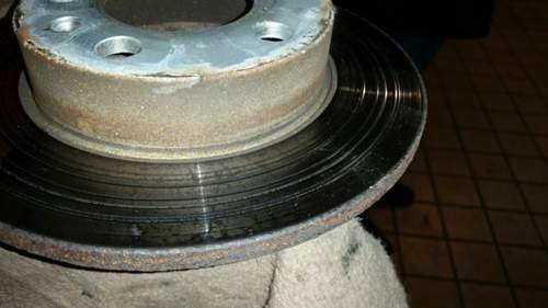

Danke an den Kollegen, habe es genauso bestellt und einbauen lassen. Mein Monteur meinte gute Wahl und hat einen Schock bekommen, als er die Bremsscheiben sah. Der meinte absolute Fehlkonstruktion. Die Beläge an sich waren von der Abnutzung her wie neu, aber hatten natürlich auch Riefen. Habe mal Bilder hochgeladen, wie die Scheiben jetzt nach 15.000 km aussehen. Und nein, ich habe keine Null vergessen... :-)

Keine Ahnung, wie Du die Scheiben in einen solchen Zustand versetzen konntest. Die Bremsanlage hinten hatte ich schon in 3 Fahrzeugen, aktuell im Polo BlueGTmit 25.000 km Laufleistung: Die sehen noch prima aus. Ich bremse kräftig, vll. liegt es daran.
VG
Alex
Wenn man viel Landstraße im dichten Berufsverkehr cruisen muss, wird die so schon kaum benutzte Bremse auf der HA eigentlich gar nicht mehr benutzt. Dann kommt es durch die zu weiche Bremsscheibenmischung zu so einem Bild.
Kenne das Problem auch schon vom 9N3. Der steht aktuell auch auf den 3. Satz seit Auslieferung (also 2x musste getauscht werden)
mfg Wiesel
