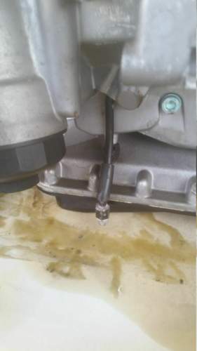

Ach ja, ist das dieses berühmt berüchtigte Wasserrohr das so gerne undicht wird?
Nein. Das ist zum Ablassen. Das Rohr, das Du meinst, kannst Du so nicht sehen. Da muss der Ölkühler für ab.
