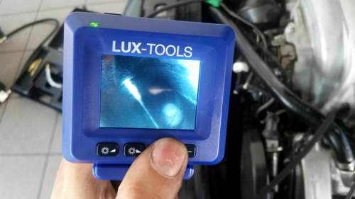

Scheint wohl doch öl zu sein.. ölabstreifring defekt? Kompression und druckverlust ist ja in ordnung..
Generell sieht der 5. Zylinder schon im Saugrohr viel versiffter aus, als die anderen. Daher würde ich mal vermuten, dass das Problem weiter oben liegt.

Falls du die Möglichkeit hast, bei einer dir bekannten Werkstatt Werkzeug zum Endoskopieren auszuleihen dann würde ich an deiner Stelle die Chance nutzen. Wenn sie nichts verleihen, schlage vor ob du es direkt dort aufm Hof machen darfst, solang der Wagen dort ne Weile stehen darf. Davor halt einmal lange Probefahrt und mindestens 24h stehen lassen, bei der Endoskopie Motor durchdrehen und darauf achten, ob Ölspuren am Ventilschaft bzw. Ventilsitz erkennbar werden.

Endoskop habe ich im Eigenbesitz und ist immer Einsatzbereit =) Aber Ölspuren sind keine mehr erkennbar am Ventilschaft oder Sitz. Die Bilder die ich Anhänge waren vor dem Ersetzten der Schaftdichtungen, hat dann doch deutlich verrotzter ausgesehen. Gut möglich dass das EV einfach noch voll ist und nicht richtig schliesst, evtl. auch deshlab die Ablagerungen bei nur diesem Zylinder. Wenn ich mir die Bilder so ansehe das ist meiner ja schon fast Klinisch sauber =D
