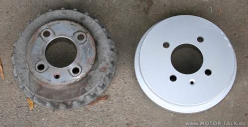

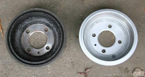

@hanitux schrieb am 27. Februar 2016 um 13:04:17 Uhr:
Bei den Originaltrommeln ist doch, wie ich geschrieben habe, auch die Breite 41 und die Original-Bremsbeläge für die Alu-Trommeln haben auch nur eine Breite von 30 mm.
Wo hast Du das geschrieben ? Ich bin bisher immer davon ausgegangen, dass die Alu-Trommeln keine 41 mm breite Bremsfläche haben. Sollte das tatsächlich so sein, sieht die Sache natürlich anders aus.
Das linke Foto mag wegen der ungünstigen Perspektive täuschen, aber für mich sieht das bei der Alu-Trommel schmaler aus als bei der Stahltrommel. Allerdings könnte -wie auf dem rechten Foto als quasi negative Einpresstiefe zu sehen- die Gesamthöhe gleich sein, so dass mein Einwand mit dem Trägerblech entfallen würde.
204703327-w988-h530
Bremstrommel-02-1803592314420979039

Hallo "Lupo 3L TDI_ was sonst",
lustiger Name! Danke für den Hinweis. Die Teile-Nummern passen auch für den 3L. Ich habe mir die beiden Bremstrommeln und das ATE-Top-Kit im Fachhandel besorgt und gestern Abend an einem Unfall-3L-Lupo, den ich gerade zerlege, ausprobiert.
Die Trommeln passen auf jeden Fall. Das Top-Kit ist zwar etwas teurer (221€ incl. MWSt.), aber dafür sind die Bremszylinder mit dabei und der ganze Satz ist schon vormontiert. Die Zylinder gleich mit auszutauschen, wenn man schon mal dabei ist, macht meiner Meinung nach Sinn.

die ATE-Trommeln mit dem Top-Kit Bremsensatz von ATE eingebaut und Probegefahren. Läuft prima und die Bremsleistung ist wesentlich besser. Kann ich nur jedem weiterempfehlen, der Probleme mit den Alu-Bremsen hat.
