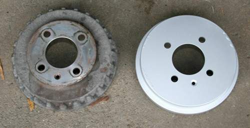

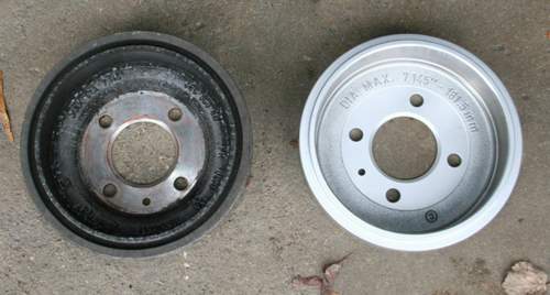

wie ihr bestimmt schon alle wisst hab ich meinen 3L auf Schaltung umgebaut.
Da ich seeeeeeeeeeeeehr viel Vollgasautobahnkm fahr (in einem Jahr 50tkm) hab ich die vorderen von VW unterdimensionierten Bremsen durch EBC Scheiben- und Bremsbeläge getauscht. Vorne scheint das Problem jetzt im Griff zu sein.
Allerdings verschleißen die Bremsen hinten schnell.
Ich kauf doch nicht alle 50tkm neue Alutrommeln!!!!!!, die schweineteuer sind. Ausserdem ist die Bremswirkung der Handbremse bescheiden.
Ich weiß es ist ein 3L und nicht für sowas ausgelegt....
Hat die hintere Bremse schonmal jemand verbessert?
Ich will jetzt die Alubremse ausdrehen und einen Stahlring einpassen/pressen.
Hat sowas schonmal jemand gemacht?
Oder gibt es bessere Vorschläge?
Falls nicht werd ich spätestens in 2Wochen fertig sein und davon berichten.

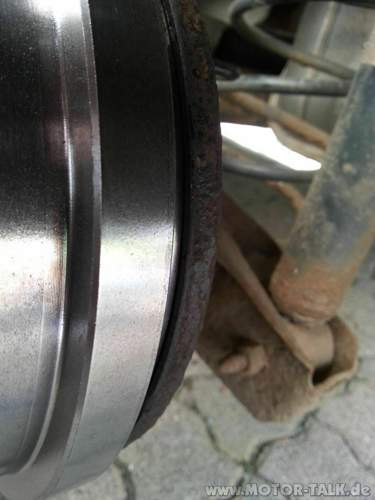

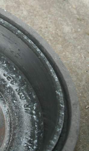

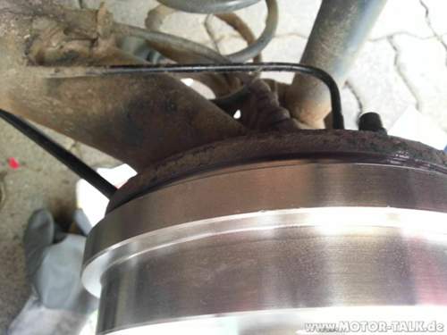

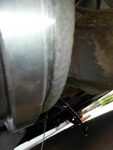

ich habe mich heute an die hinteren Trommelbremsen von unserem Lupo 3L gemacht und leider diverse Probleme gehabt. Bestellt habe ich die von ritchie871 genannten Teile.
Das Wechseln des Zylinders und der Backen sowie Anbeuteile war schon schwierig genug jedoch habe ich mich über die Bremstrommel gewundert. Diese ist ja anderst aufgebaut wie die originalen Alu-Trommelbremsen. Die originalen haben eine kreisförmige Nut wo das hintere Belch drinnenliegt. Bei den Stahltrommeln fehlt diese und ein schmalerer Ring geht ganz knapp innerhalb des hinteren Bleches rein schließt aber unschön ab. Zur Veranschaulichung habe ich Bilder angefügt.
Habe bei der linken Seite erstmal soweit abgebrochen und die rechte erst garnicht angefanfgen. Möchte da erst hier nochmal fragen.
Ist das ok so oder stimmt da was nicht? Habe die Nummern der Stahltrommeln überprüft und diese stimmen mit den weiter oben genannten überein. Sollten also die hier empfohlenen sein.

Hmm, das sieht ja so aus, als würden die Beläge gar nicht an den Reibbereich der Trommel kommen sondern eher am Abschlussblech hängenbleiben.
Da musst Dich wohl nochmal mit wem kurzschließen, der den Umbau schonmal gemacht hat.

Also bei mir ist das auch so mit diesem spalt zur trommel. Ist knapp nen mm aber funktioniert! Hab selber keinen vergleich zur originaltrommel da bei mir vorher schon die trommel nicht original war!
Das resultat des umbaus war auf jeden fall überragend, kein vergleich zu vorher, super bremskraft! Allerdings gabs bei mir auch probleme mit dem bremsseil. Wurde dann von der werkstatt gängig gemacht. Zum einbau kann ich ansonsten nichts sagen weil ichs hab machen lassen!

Moin Pepper
Also der Spalt der Stahltrommel zum Trägerblech der Bremse ist bei mir auch eher ne knappen mm.
Weiter vorne habe ich auch 2-3mal Bilder davon drinne.
Es kann natürlich auch mal sein, das die Trägerbleche bei dir etwas andere sind, das sich Toleranzen ins ungünstige Maß aufaddieren.
So knapp wie es bei dir aussieht, würde mir das nicht gefallen, ist doch etwas zu knapp, da sieht es fast so aus, als ob die dann leicht schleifen könnten.
Da würde ich schauen, ob es nicht ne kleine Dreherei in Deiner nähe gibt, die an der neuen Stahltrommel an der Außenkante zum Trägerblech eine etwas größere Phase andrehen.
Kann man auf den Bildern nicht so gut sehen, aber vllt hat ATE bei Deinen neuen Stahltrommeln die Phase zu knapp gefertigt, weil sie im Normalen Lupo nicht so wichtig ist.
Oder einfach mal das Rad mit der Trommel zusammenbauen und in der Luft drehen und schauen ob es wo schleift.

Danke für die Rückmeldungen.
Habe jetzt beide Seiten fertig montiert und nur noch das Problem mit den Handbremsseilen besteht noch aber das werde ich mir die Woche nochmalanschauen. Das mit dem rausschrauben ist gar keine schlechte Idee, werde es mal versuchen und genau anschauen.
Das mit dem Spalt sollte ok soweit sein, mir ist er persönlich sogar zu groß deswegen auch mein Post hier i9m Thread aber wenn das bei allen so ist dann bin ich etwas beruhigt. Werde da nichts abschleifen udn falls es iwo Kontakt hat schleift es sich ehh sowiet weg bis es keinen Kontakt mehr hat. 😉
Werde berichten wenn alles erledigt ist.
