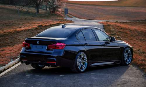

Das Fahrzeug hat H&R Stabis, Wiechers Domstrebe und ein ST XA Gewindefahrwerk drin. Ich nehme starke metallische ratter geräusche von der Vorderachse wahr. Ab ca 20 Kmh, vorallem wenn ich dicht an häusern etc vorbeifahre. Zudem vibriert die Karre extrem ab 180Kmh. Habe eigendlich die Mindesttiefe von 330mm VA und 320HA locker eingehalten. (333VA 330HA aktuell)
Freunde meinten das sind die Antriebswellen anhand des geräusches. Aber ich finde der ist nicht extrem tief. Habt ihr solche Probleme bis jetzt mal erlebt oder könnte es was anderes sein

Fahre seit ca 5000km mit dem Fahrwerk und co.
Hier paar Bilder zu der Höhe
Dein Problem hat zu 99,995% nix mit dem VTG zu tun. Antriebswellen und Vorderachsdiff. Wenns nur im Belastetem Zustand kommt wirds schwierig. Versuch mal die Sicherung vom VTG zu ziehen. Damit nimmst du auch im Fahrzustand Spannung aus dem Antriebsstrang. Ich hatte sowas ähnliches. Bei mir jaulte das Vorderachsdiff. VTG auf...ruhe.
Ansonsten bleibt nur Serienfahrwerk wieder rein und probieren.
