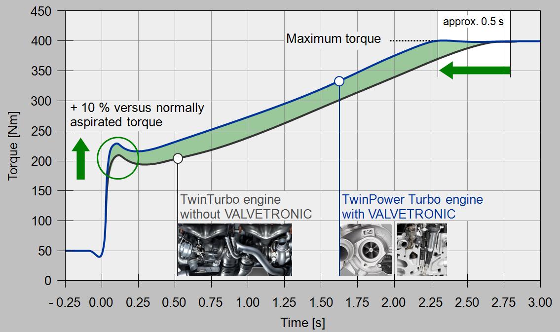

Gibt genügend Messprotokolle wo man sowas nachschlagen kann.
Must mal Dynamische Messprotokolle vergleichen, da haben die Turbos deutlich weniger Drehmoment als statisch ermittelt. Die Hochlaufzeiten bis 100% Leistung der Turbos anliegt, liegt jenachdem im Bereich zwischen 2,25 und 2,75 sec. (BMW N20 N54/55). Nach 0,5 sec liegen grad mal 200 NM beim N54 an. Beim N53 ist nach 6 Arbeitstakten (durch das DI) schon das volle Drehmoment vorhanden.
http://www.bimmertoday.de/wp-content/uploads/response-n54-n55.jpg
Ahja, Standgas ist ca. 600 rpm. > also was anderes.
