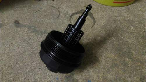

Mach mal ein Bild von deinem Ölfilterdeckel (ausgebaut), ich denke auch das hier dein Problem liegt.......

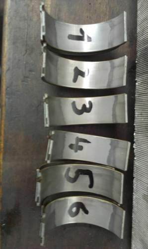

Das sind die besagten bilder, es kommt noch ein teil 2
Die Lagerschale sieht noch gut aus, meine waren mit über 200tkm mehr abgenutzt.
In deinem Ölfilterdeckel fehlt wirklich der Dorn und das Sieb, kein Wunder, das du Probleme mit dem Öldruck hast....

Hmm also werde ich mir einen neuen deckel kaufen...
Aber wird das Problem dann weg sein? :*(
Ich Bete darum
So sieht der Ölfilterdeckel richtig aus. Am Ende des Dorn sind 2 grüne Dichtungen, die verschließen einen Kanal, der das Öl beim öffnen des Deckels in die Ölwanne fließen lässt. Genau dahin wird dein Öldruck hin verschwinden......
So seh ich das auch. Sei froh, zu 99 Prozent lässt sich dein Problem für rund 30€ beheben.
