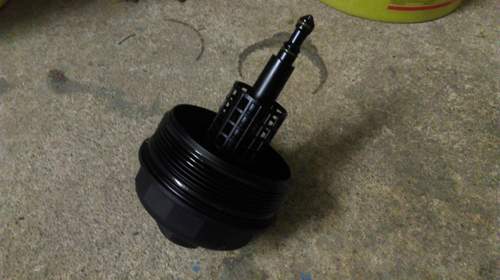

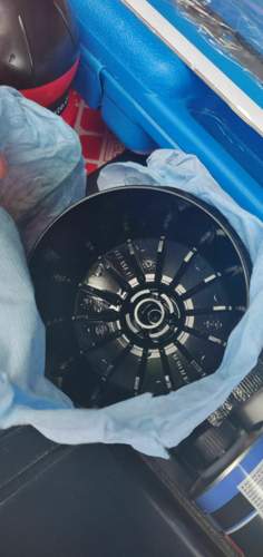

Jooo vielen Dank euch allen habe jetzt den Ölfilter Deckel ausgetauscht durch einen mit Dorn und tadaaaaaa Öl flackern weg und Vanos Geräusche die ich ausgangsseitig und beim Kaltstart hatte praktisch kaum noch vorhanden.
Der Dorn an sich kann schätzungsweise schnell mit verschwinden wenn man den mit dem Öl filter haus zieht und nicht wieder rein klemmt der Dorn ist nämlich nicht geschraubt.
Auf dem Bild ist mein alter Deckel zu sehen mit dem steck Anschluss für den Dorn.
Ölfilter Deckel fehlender Dorn
