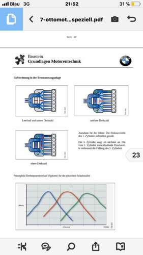

LMM schon mal angeschaut eventuell ist der fertig und gibt die ersten paar Minuten falsche Werte.
An das habe ich auch gedacht. Ich schliesse es aber aus, weil ich das Verschlucken auch nach den ersten paar Minuten im Stand leicht provizieren kann:
In dem ich im P das Gaspedal sehr schnell drücke, geht die Drehzahl nicht sofort hoch sondern er verschluckt sich zuerst, und fängt sich erst wenn ich das Pedal wieder losgelassen habe. Wenn ich das Pedal aber etwas langsamer antippe hat er keine Probleme hochzudrehen.
Mir würden viele Sache in Sinn kommen; LMM, DISA 1, DISA 2, Exzenterwellensensor, Valvetroniceinheit, etc..
Wo soll man da anfangen?
Zeigt er denn einen Fehler an?
Disa glaub ich weniger da die erst ab gewisse Drehzahlen Schaltet.
.jpg
Wenn er beim schlagartigen Gasgeben ne Gedenksekunde braucht und klackt, ist es die VANOS, bzw die Magnetventile.
Vanos schon mal neu abgedichtet?
Magnetventile habe ich bereits getauscht. Vanos neu abgedichtet? Wie und wo soll das gemacht werden.
Ich wundere mich nur, als ich den Exzenterwellensensor abgesteckt habe, hatte ich gar keine Probleme mit Ruckeln und Verschlucken, habe es sogar provoziert aber es ging nicht, auch während der Fahrt bei 1100 Toure vollgas -> kein Verschlucken.
Sobald ich den Sensor wieder anschliesse, verschluckt der sich.
Klingt für mich eher nach Valvetronic.
Übrigens wurde die bei der Rep der VDD neu angelernt.
Gib mal bei Google
N52 Rechteckringe ein könnte dein Problem vielleicht sein. Die müsste man erneuern/abdichten. Es kann vorkommen das die Rechteckringe sich eingraben und so nicht mehr genügen Öldruck aufbauen das die Vanos sauber schaltet.
Die neuen Rechteckringe sind glaube ich auch aus teflon.
