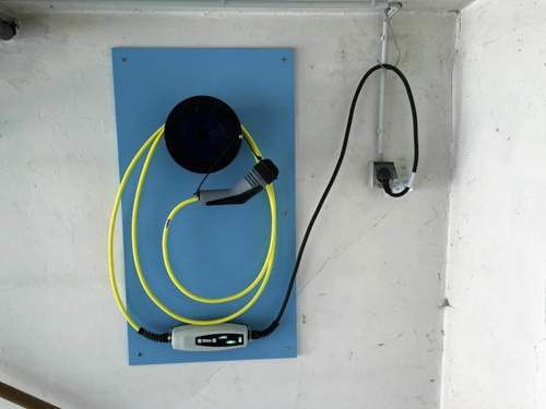

Hier mal eine Anmerkung aus eigener Erfahrung.... ca 1200 km gesamt davon 380,2 km rein elektrisch gefahren (790 km von München nach Hause Autobahn im Benzin-Modus) Also viel rein elektrisch daheim gefahren... 😁
Das mitgelieferte Kabel (in meine Fall) bringt nicht wirklich was da mitzunehmen, da auch kein Reichweitenzwang vorhanden ist. Außerdem, könnte ich mir vorstellen, macht es dem einen oder anderen schon was an Umstand nach jeder Fahrt, das Kabel aus dem Koffferraum nehmen, auswickeln, anschließen...... e.c.t.
Ich hab mir das in meiner Garage so in der art "Stationär" gebastelt. Nach der Fahrt... Ladeklappe auf, Stecker rein und gut ist. Kann ich jedem nur empfehlen.

Gute Idee. Sieht echt gut aus 🙂
@Endorenna Ich hoffe du lässt den Netzstecker nicht die ganze Zeit am Ladegerät. Zum einen zieht das Ladegerät permanent Strom und es ist sicher nicht bekannt ob da 24Stunden am Tag 1-5 oder 10Watt verbrannt werden. Zum anderen ist es nur theoretisch für Dauerbetrieb gedacht....ohne jetzt im Detail die Konstruktion zu kennen. Du kannst ja mal checken ob es warm wird wenn es leer am Netz hängt. Wird es warm würde ich es immer wegholen vom Netz.
@Genie21 schrieb am 21. August 2016 um 14:15:41 Uhr:
Wäre spannend ob diese Ladegeräte unter die EU Verordnung zur Standby-Leistungsaufnahme von elektrischen Geräten fallen. Ich habe nichts aktuelles gefunden, aber ein etwas älterer Artikel kündigt eine entsprechende Regelung an, die aber damals auf Netzgeräte für Laptops und ähnliches zielte. Vom Prinzip ist das BMW Ladegerät aber auch nichts anderes:
http://www.heise.de/ct/artikel/Ein-Watt-Verordnung-291868.html
Eine Verordnung für die oft ineffizienten externen (Stecker-)Netzteile ist bereits in Arbeit. Ein typisches 65-Watt-Laptop-Netzteil darf demnach in einigen Jahren höchstens noch 0,5 Watt im Leerlauf schlucken und muss 87 Prozent Wirkungsgrad erreichen, Netzteile mit bis zu 51 Watt müssen sich ohne Last mit 0,3 Watt begnügen.
Nachdem kein großer Kühlkörper erkennbar ist, werden da aber eher keine 10 Watt verbrannt. Da würde so ein kleines Kunststoffgehäuse nicht mehr warm sondern schon ganz schön heiß.
Ja ich hab das natürlich immer vom Netz getrennt.... Wär Blödsinn das Strom im Standby zu verpulvern.
Außerdem muss das Ladegerät vor jedem neuen Laden vom Netzt getrennt sein, da es so eine Art Testzyklus durchläuft, und erst danach kann ich weider neu Laden.
@Endorenna schrieb am 21. August 2016 um 19:44:02 Uhr:
Aha, da ist also auch Software drinnen welche etwas mehr zu sein scheint. Interessant, hoch interessant.
