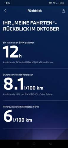

Zum Verbrauch kann ich sagen dass ich trotz M/S Modus 5.6l/100km auf der 600km Fahrt nach Hause verbraucht habe. Das Auto hat eine kombinierte Reichweite von ca. 650km ich habe das Auto erst zuhause geladen und kam am Zielort mit ca. 20 km Rest Akku an. Das Auto zeigt im vollen Akkuzustand 46km an. Bemerkenswert ist, dass der Wagen unglaublich intelligent Hybridisch fährt. In Baustellen schaltet er beispielsweise in den Emodus oder wenn die Autobahn
bergab führt gleitet man mit 1,5 Liter dahin und läd gleichzeitig die Batterie wieder auf. Ich habe die seltsame Erfahrung gemacht, dass der Wagen ca 1.5 Liter Mehr verbraucht, wenn man den Tempomat benutzt. Der „intelligente“ Gasfuß macht da einen besseren Job 😁 In der Stadt oder auf jeglichen Abfahrten schaltet der Wagen wieder in den E-Modus. Es war bemerkenswert zu beobachten und nicht in ein paar Sätzen erklärt. Also die 5-6 Liter auf langen Autobahnfahrten sind absolut kein Problem und der Akku des Wagens war zu jederzeit einsatzbereit und man fuhr nie irgendwie nur mit Motor weil der Akku nach ein paar Kilometern leer war. Durch die Rekurpation läd der Akku immer wieder auf. Man fährt immer mit Motor und EMaschiene. Je nachdem wie weit die zu fahrende Strecke ist stellt der Wagen die EHilfe so ein, dass der Wagen so wenig wie möglich verbraucht.
