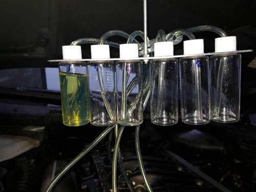

Habe heute rücklaufmessung gemacht mit den neuen injektoren leider 1 stk schlecht Becher war innerhalb 1:17 bereits voll während die anderen ca 2 Finger breit erst hoch war.... Mal sehen werde denn demnächst machen.....

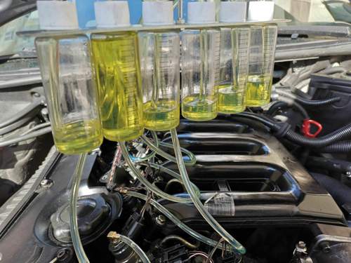

Hier die Menge

Ach ja.....wenn das deine gemessene menge nach 1:17min ist , dann sind da mehr als 1 injektor ausserhalb der toleranz.
Da sind mindestens 3 Injektoren platt...klar. einer ganz besonders. Wundert mich das die Kiste noch gescheit anspringt. Du kannst dir nicht vorstellen was da an Leistung verloren geht. Nach dem ich am M57 die Injektoren überholen lassen hab ging der um ein vielfaches besser als vorher. 10 bis 15 Prozent der Leistung fehlten. Bei mir war auch 1 Injektor richtig platt und die anderen ähnlich wie bei dir...
Das war nach 20 sekunden.

Also der eine ist fix defekt.... Aber zu den anderen keine ahnung nach 1:17 ist das ja nicht so schlimm immerhin fahre ich ja viel mehr einspritz menge wo das ja eig nicht verbrannt wird ihm stand noch dazu sind es 535 injektoren .... Oder denke ich da grad falsch?

Würde nur mal den einen wechseln. Falls es sich dann nicht verändert sind es evtl garnicht die injektoren, was ich aber nicht glaube. Es sollte definitiv besser werden, wenn nicht sogar ganz weg. Bei leistungssteigerung Sollte man eigentlich Neuteile verbauen, bei den generalüberholten weiß man nie was man bekommt.
Ich glaube 40ml bei 3 minuten im Stand sind normal...
Die Leistungssteigerung ist doch für die Füße wenn nicht alles passt. Das geht mit nicht in den Kopf. Macht doch kein Sinn... lass die Dinger überholen und du wirst sehn was es bringt.
