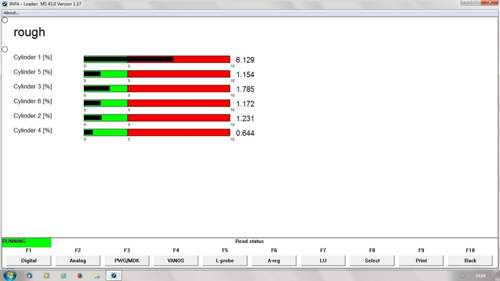

Habe folgendes Problem mit meinem 320i M54B22 mit 100tkm. Wenn ich den Wagen morgens starte ist der Leerlauf unrund. Im Fehlerspeicher steht dann meistens Zündaussetzer Zylinder 1. Die Laufunruhe Messung zeigt eindeutig auf Zylinder 1. So bald die Temperaturnadel aus dem blauen Bereich herauskommt ist alles normal. Der Wagen fährt sich ansonsten problemlos.
Habe schon mal die Zündspule (BERU) quer getauscht mit Zylinder 3. Was aber zu keiner Änderung geführt hat. Die Zündkerzen habe ich nach dem Kauf vor 2000tkm neu machen lassen. Der Fehler wird übrigens nicht im Fehlerspeicher abgelegt wenn ich sofort los fahre.
Würde alles so deuten das ein Problem am Zylinder 1 vorliegt. Habe mal was davon gelesen das temperaturabhängige Probleme bzgl. der Hydros vorliegen können beim M54. Aber Hydros bei 100tkm?
Jemand eine Idee wie man weiter verfahren sollte?
Laufunruhe kalt
Fehlerspeicher
Laufunruhe warm

Zur Sicherheit habe ich noch mal zwei Zündkerzen quer getauscht ohne einen erkennbaren Unterschied.
Wenn du zündkerzen und spulen schon gecheckt hast, dann wären die hydros natürlich auch ne möglichkeit.
Das wäre sehr ärgerlich, aber kann wohl ab und an vorkommen.
Einspritzventil könnte ich ja auch noch mal quer tauschen. Hat jemand eine Anleitung?
Generell habe ich mal die Frage ob jemand schon mal am M54 die Hydrostößel hat tauschen lassen? Wurden dabei auch die beiden Lagerleisten getauscht?
Kann auch ein gerissener Schlauch der KGE sein dann zieht der Motor Falschluft. Das Problem gab es bei der Fehlerbeschreibung schon häufiger. Denke nicht das es an den Hydros liegt, die sind bei dem Motor nicht anfällig.

Das Problem ist wirklich nur bei Kaltstart. So bald er so leicht aus dem blauen Bereich herauskommt ist es vorbei. Das bei mir praktisch nach der ersten Kreuzung der Fall.
KGE könnt man mal checken aber wäre das typisch wenn es nur beim Kaltstart ist? Geht ein Check mit Bremsenreiniger?
Habe wo anders gelesen das man eine Kompressionsprüfung durchführen soll wenn der Motor kalt ist. Damit könnte man dann nachweisen das es evtl. die Hydros sind. Scheinen ja nicht so viele zu sein die jemals die Hydros gewechselt haben. Bei 100tkm wäre ich da auch mehr als überrascht.
Mir ist jetzt aufgefallen das wenn ich bei zügiger Fahrt schnell vom Gas gehe ich ein leichtes blubbern des Auspuffs vernehmen kann. Vermute mal das unverbrannter Sprit in den Abgaskrümmer gelangt und dieses auslöst. Denke auch das es vom Zylinder 1 stammt der ja mit Zündaussetzer ab und zu im Fehlerspeicher gemeldet wird.
Hydrostößel wäre das eine was ich nach meiner ersten Einschätzung vermutet habe da das Leerlaufverhalten beim Kaltstart nicht so doll ist und der Gleichlauf nur bei Zylinder 1 mies ist. Könnte es auch an Falschluft oder der Benzineinspritzdüse liegen? An die Einspriztdüsen bin ich bisher noch nicht dran gegangen. Zündspule und Zündkerze habe ich schon quer getauscht.
Jemand eine Idee wie ich systematisch weiter vorgehen könnte? Bin auch bereit in eine Werkstatt zu fahren wenn hier Hoffnung auf Erfolg besteht.

Hallo, hatte dasselbe Problem bei meinem 330i, zuerst Spulen untereinander getauscht, ohne Erfolg. Immer wieder im Fehlerspeicher Zündaussetzer Zyl 5 und Bank 2 Regelabweichung. Gleichlauf Zylinder 5 unter aller Sau. Nach Überprüfung des Ansaugtraktes und Erneuerung der Kurbelgehäusebelüftungsdose keine Besserung. Habe dann Einspritzventil 5 mit 1 getauscht und Fehler ist mitgewandert. Bei mir war das Einspritzventil defekt ! Läuft jetzt wieder wie ein Uhrwerk !
Werde das Einspritzventil auf jeden Fall prüfen bevor hier weitere Aktionen gestartet werden. Danke für die Rückmeldung.
Bei mir waren es Zylinder 3 und 5, und es waren die HVA Elemente Hydrostößel Gruß
