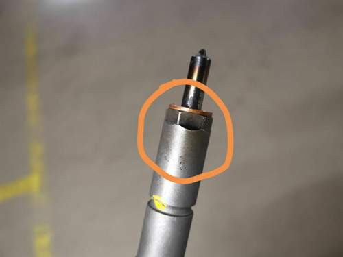

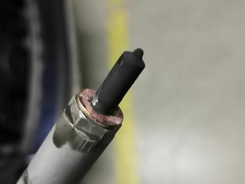

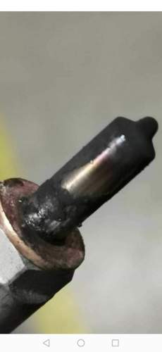

Was aber eigenartig ist hab alle injektoren ausgebaut um Fläche unter kupferringe zu putzen dabei ist mir aufgefallen das alle injektoren extrem verrusst waren ein injektor war sogar leicht braun auf einer seite direkt am injektor.... Könnte das sein das beispiel der injektor unten am schacht undicht ist und so irgendwie aussetzer entstehen
Am ersten Bild sieht man wie fast alle injektoren ausgesehen haben und am 2 sieht man da in der Markierung das der halt da leicht braun ist was bei den anderen nicht der fall ist
Und 3 bild am Rand ist nur etwas wd 40 wollte alle halt reinigen nur so optisch..... Achja kupferringe alle neu
Injektoren sehen alle ähnlich aus
Eventuell undicht irgendwo was?
Alle verusst
