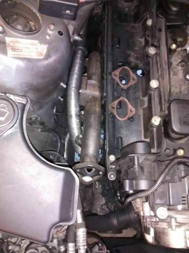

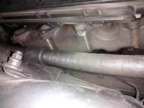

So. Ich hab einfach mal nicht auf euch gehört 🙂 Die Injektoren haben mir zuviel Angst gemacht. Krümmer ist getauscht.
Haben aber nicht den vom E39 VFL genommen - da haben viele geschrieben, das er vom Volumen anders sei und dann der Ladedruck nicht mehr passt. Wie auch immer - ist ein Zubehör Gußkrümmer aus der Bucht geworden.
Dichtungen neu, Muttern neu. Luffi war tiefschwarz - hatte ich natürlich nicht dran gedacht, den mitzubestellen.

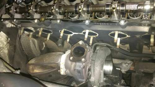

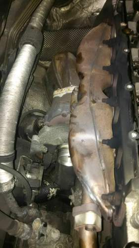

AAaaaalso: Es geht von oben ohne den Ventildeckel abzumachen!
Schön ist definitv anders. Mit Spiegel und Lampe gings aber grad so. Hab das ganze Wochenende gebraucht und war ne Schweinearbeit - mir tun tierisch die Arme weh 🙁 und die verwendeten Kraftausdrücke lassen sicher auch Dieter Bohlen blass werden 😁

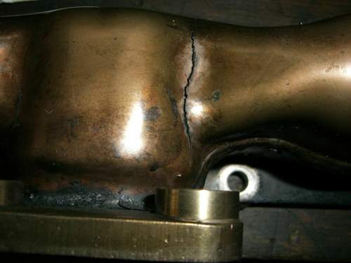

Ist zwar sehr knapp mit dem Klimaschlauch - geht aber. Musste leider noch ein "Ohr" am neuen Krümmer abflexen, da es am Kopf an einer Nase anstiess 😠. Prüft vorher, ob er passt!

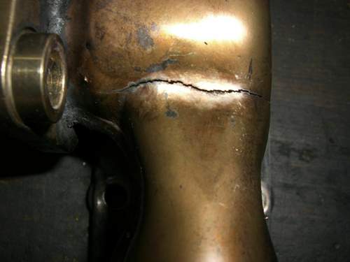

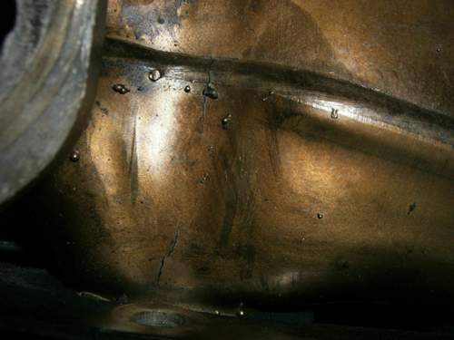

Der alte Krümmer war an mehreren Stellen vielfach gerissen. Bild zeigt nur einen.
Anbei noch ein paar Fotos (Leider nur Handy).
Kein Geruch mehr, spürbar mehr Geist (vor allem untenrum). Der Turbo pfeift auch anders - hoffe er macht nicht schlapp, wenn er jetzt wieder ein paar mbar mehr bekommt.
Vielleicht hilft es dem Einen oder Anderen!
Und: Trotzdem Danke an alle die gelesen und geantwortete haben!

Probier doch erstmal aus ob die Injektoren leicht kommen. Einfach die Muttern 2-3 Umdrehungen lösen, Motor an und schauen ob der Injektor von allein hochdrückt. Der Reihe nach durchprobieren, natürlich jedesmal die Injektoren wieder festschrauben. Wenn einer nicht recht will, ruhig mal den Motor was hochdrehen. Meine sind alle auf die Art losgekommen und gingen problemlos raus. (320d FL) Der größte Aufwand war das Reinigen der Schächte. Wäre auch ne gute Gelegenheit die Injektoren zu überholen oder zumindest mal ultrazuschallen.
Ich habe auch alles runter gebaut. Man kommt sonst eigentlich so gut wie gar nicht an den Krümmer! Meine Injektoren gingen raus wie Butter. Habe sie bei Bosch gleich reinigen lassen. Merke dir bitte, wo welcher Injektor drin war, sonst wird ein Mengenabgleich fällig.

Ich kann dir nur raten, den Krümmer schnell zu wechseln! Der Riss wird immer größer, wodurch dir auch der Ladedruck immer mehr verloren geht. Damit wird das Auto schlichtweg immer langsamer.
Und noch was! Als ich damals meinen Krümmer ausgebaut habe, ist mir aufgefallen, das sich im Krümmer fast ein kleines Blech gelöst hat. Wenn das Teil in den Turbo gewandert wäre, kannst du dir sicherlich vorstellen, was dann passiert wäre. 😉

Folgend mein Erfahrungsbericht zum Krümmertausch bei einen 330xd 204 PS mit 298.000km.
Auch bei mir folgendes Problem. Abgasgeruch im Innenraum
Es wurde ein Gusskrümmer verbaut.
Wie du den Krümmer ohne Abbau des Ventildeckels gewechselt hast ist mir ein Rätsel. Wenn du ein Wochenende gebraucht hast relativiert sich das wieder.
Arbeitszeit in einer sehr gut ausgestatteten Werkstatt zu zweit incl. Thermostattausch ca. 6 Stunden.
Hauptproblem war eigentlich den neuen Krümmer wieder mit dem Turbo zu verschrauben. Deshalb verstehe ich nicht, wie du es ohne den Ventildeckel abzunehmen geschafft hast. 🙂
Injektoren gingen sehr leicht heraus.
Auch bei mir hört sich der Turbo jetzt anders an. Lauteres pfeifen. Eine Prüfung des Wellenspiels per Hand verlief positiv. Kein nenneswertes Spiel. Leistungstechnisch spüre ich keinen Unterschied. Eventuell ein wenig leiser, wenn er kalt ist.

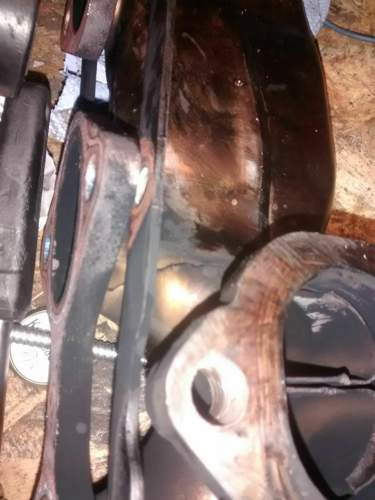

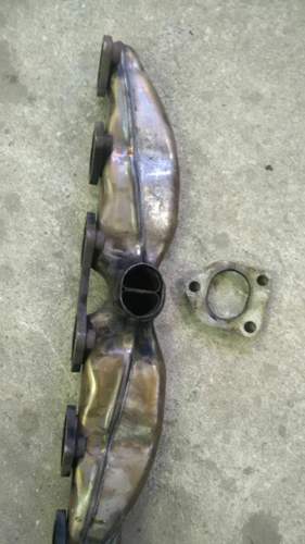

Hier noch ein paar Bilder.
Problem war, dass sich die Flanschplatte vom Krümmer zum Turbo gelöst hat.

Abbau ca 2,5 - 3 Stunden der Abbau.
Aber alles wo es möglich war mit Luftratsche Akkuschrauber demontiert. Also in einer sehr gut bestückten Werkstatt. Und wir waren zu zweit.
Was alles weggehört im groben:
Pluspol, Luftfilter, Innenraumfilter mit sämtlichen dahinterliegenden Abdeckungen, Ansaugbrücke, viele Stecker, Injektoren raus, Ventildeckel der hat sehr viele Schrauben, und was noch so im weg ist. Wischwasserbehälter lösen und so Kleinigkeiten.
Diesen hier habe ich gekauft. http://m.ebay.de/.../201671638825?nav=SEARCH

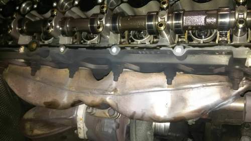

Auf was du achten musst. Bei mir war im Krümmer so einen Salzpäcken dass die Feuchtigkeit aufnimmt. Hab ich nur zufällig entdeckt, wie ich die Kanten nich ein wenigntgratet habe. Das wäre der Turbotot wenn das im Krümmer geblieben wäre.
Ventildeckeldichtung und Ansaugkrümmerdichtungen nicht vergessen. Dann können auch gleich die Drallklappen entfernt werden und das AGR Ventil stillgelegt werden umd die Ansaugbrücke gereinigt werden. Dann wird es aber knapp an einen Tag
AGR still legen funktioniert aber nur bei den Euro 3 Motoren. Die Euro 4 legen dann einen Fehler ab.
Beim Festziehen unbedingt auf die richtige Reihenfolge der Schrauben achten - sonst besteht Gefahr,das er sich verspannt und wieder reisst!
Von innen nach außen und über kreuz.
