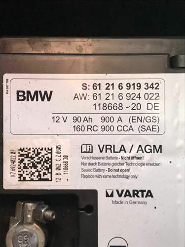

Ich hätte mal da auch eine Frage an euch alle Batterie Spezialisten. Ich habe eine originale BMW AGM Varta Batterie im Fahrzeug verbaut (Siehe Bild) 90Ah / 900 A. Will diese bald ersetzen und finde keine Varta mit 90Ah (außer bei bmw) Teilehändler bieten die Varta mit 95Ah und 850 A an. Kann ich diese bedenkenlos einbauen? Die Batterie könnte ich mit Carly Adapter anlernen. Müsste man diese vielleicht auch noch kodieren?
@B-OO schrieb am 4. April 2018 um 01:31:12 Uhr:
... Teilehändler bieten die Varta mit 95Ah und 850 A an. Kann ich diese bedenkenlos einbauen? Die Batterie könnte ich mit Carly Adapter anlernen. Müsste man diese vielleicht auch noch kodieren?
Kannst du bedenkenlos einbauen.
Und ja, müsste eigentlich codiert werden.
Aber die 5Ah Unterschied sind auch kein Problem, wenn sie nicht codiert werden.

Bist du dir sicher dass es eine Option für 95Ah im Esys/Ista überhaupt gibt?
Das war auch mein Gedanke, denke es gibt das gar nicht.
Nee, gibt es wahrscheinlich nicht.
Deswegen meinte ich auch, dass die 5Ah weniger auch nichts ausmachen.
Also jetzt sind ja 90Ah bei ihm codiert.
Und wenn er jetzt eine mit 95Ah einbaut und nicht codiert, ist es nicht so schlimm.
Soweit ich weiß, gibt es 95 nicht. Aber ob nun 80 90 oder 100 drin stehen, davon merkst Du nichts. Vielleicht in 6 Jahren mal, wenn 80 drin steht, Du 100 verbaut hast und er Dich zu früh warnt, dass Deine Batterie schwach geworden ist 🙂
