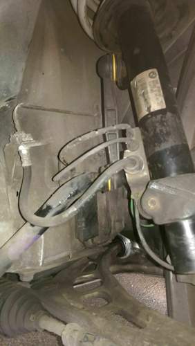

ich habe mir für meinen 330Ci Bj.04/2002 zwei Koppelstangen vorne gekauft.
Leider sind diese viel zu lang und ähneln absolut nicht der originalen Koppelstange.
Gekauft habe ich diese:
http://www.ebay.de/itm/371119080262?...
Welche benötige ich denn genau?
Unten im Bild sieht man die bereits verbaute Koppelstange, die ich für das Foto gelöst habe.

Hey Leute, ich habe Bilder gemacht.
Mir hat sich die Frage gestelt, ob man den Stabilisator, also die dicke Stange drehen kann?
So könnte man diese Stange so weit runter drehen, bis die originalen Stabis passen???
Natürlich muss ich dazu vorher die Koppelstangen beidseitig lösen.
Ich habe auch nochmal Bilder gemacht.
1asgw
Jhs6w
X5s22
Auf den Bildern so sieht es jedenfalls so aus ist der Stabi in der Aufhängung zur Koppelstange viel zu weit nach oben gerichtet. Das sind unmöglich BMW Koppelstangen die du montiert hast mit Sicherheit von einem anderen Automobilhersteller. Wenn du beide Koppelstangen am Stabi löst lässt sich doch der Stabi mit Sicherheit nach unten bewegen so das die gekauften Koppelstangen passen. Ein Versuch wäre es auf jedenfall Wert.
schmeiß raus die dinger gehören da nie und nimmer rein!
nimm die aus dem link und gut iss
Ich habe die beiden kurzen Koppelstangen rausgekloppt und originale große eingebaut.
Das ganze ging so wie ich es mir vorgestellt habe, siehe Foto weiter unten.
Bin jetzt sehr zufrieden.

Die kurzen koppelstangen sind quatsch bei originalem federbein, das hat auch nix mit der tieferlegung zutun.
