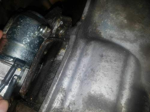

Ok wenn da 12V anliegen müsste die Pumpe laufen. Das mit dem Massekabel kann ich mir irgendwie schlecht vorstellen. Das müsste da fest dran sein und dürfte sich nicht lösen lassen. Das ist doch fest vergossen am Gehäuse oder verpresst. Hast du davon ein Bild?
Ja, eigentlich kommen 12v an, also muss die laufen.
Ob ich die morgen mal abbauen soll und manuell nochmal testen, ob die anspringt?
Wobei, meine *defekte* hydraulikpumpe, die ich noch hier habe, reagiert auch noch, wenn ich Spannung gebe.
Anbei ein Bild
Ahh verstehe, das sind Kabelschuhe unter dem Schrumpftschlauch. Ok dann hat sich das Kabel einfach gelöst.

Guten Morgen Freunde,
gestern habe ich die blöde Hydraulikpumpe (mit Wagenheber aufgebockt) ausgebaut.
Ich bin kein Elektriker, aber die Pumpe scheint tot zu sein?!
Ich habe eine Durchgangsmessung mit dem Multimeter gemacht, bei der „neuen“ Pumpe bleibt die 1 stehen, keine Änderungen.
Bei der „alten“ (läuft aber noch) Pumpe hatte ich einen Wert von 0,01, d.h. hier reagiert der Multimeter!
Dann hatte ich auf Widerstand gestellt, hier hab es bei der alten Pumpe einen Wert von 0,10 bzw. 0,09.
Der Multimeter reagierte nicht bei der neuen Pumpe!
Zu guter Letzt habe ich mal 12V Spannung an die neue Pumpe gegeben, kein Pumpen anspringen, gar nichts.
Die alte Pumpe dreht sofort!!!
Ich denke, man kann durch diese Werte einen Defekt belegen?!

Falls nicht, würde ich das Plus Kabel noch abziehen an der Pumpe und nochmal messen direkt am Kontakt. Nicht das doch noch was an dem Stück Kabel ist.

es ist vollbracht.
Die von mir beanstandete Hydraulikpumpe war tatsächlich kaputt. Der Serviceberater ließ nach Rücksprache mit dem Meister die Pumpe samt neues Relais gestern schon zukommen, da ich mehrfach sagte, die Pumpe ausgebaut zu haben und durchgemessen zu haben.
Heute sind die an die Karre gegangen, die neue Pumpe war auch schon da, der Mechaniker baute es ein, nun läuft die Liste wieder.
Man hört nun wieder die kräftige Pumpe Summen.
Bezahlt habe ich keinen Pfennig.
