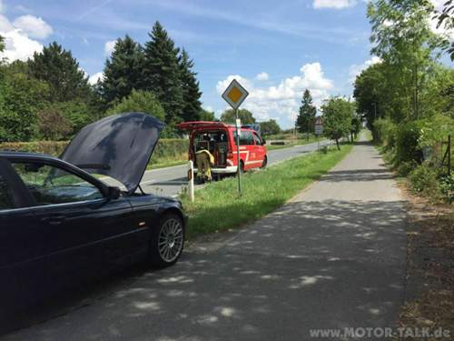

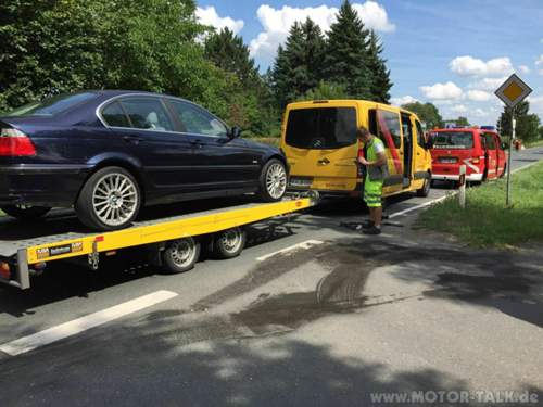

Hallo liebe Community,
habe mir gestern ein 325 CI gekauft E46 und habe ihn heute mal laufen lassen plötzlich hat es gequalmt und die Temperatur war im Roten bereich! Nach dem Abkühlen habe ich nachgeschaut und der Ausgleichsbehälter und Kühler etc. sahen gut aus das Wasser kam höhe Cockpit unter dem Fahrzeug. Haben Kühlmittel nachgefüllt und sieht aus als wäre alles Dicht jedoch sinkt jetzt plötzlich die Temperatur stark ab wenn es mittig (12) steht geht es in 3 sek 1 Balken runter. Der Lüfter schaltet sich nur beim Ausmachen ein. im Geheimmenü stieg die temperatur bis 118 Grad ohne das der Lüfter anging. Durch den vorbesitzer wurde die Wasserpumpe und der Keilriemen vor 2 wochen gewechselt. Hat einer ne Idee was es sein kann oder warum er jetzt kein Wasser verliert danke.
