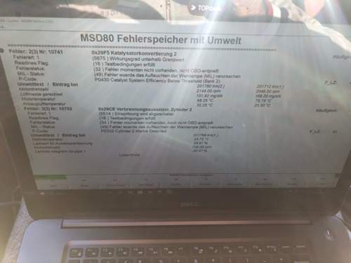

Heute gibt es nach ca. 50tkm einmal Neue Zündkerzen (natürlich NGK ZKGBR7A-HTU) sowieso provisorisch neue Zündspulen (funktionieren noch sind aber sehr alt) wechsele hier wie bei Bimmerprofs empfohlen von Delphi auf Bosch (Bosch 0221504471)
Wagen läuft gut, Fehlerspeicher immer mal wieder wie bei meinem letzten Eintrag siehe oben (Abgastemperatursensor, Signal ; Zylindergleichstellung)
Ansonsten unauffällig
Zündkerzenschacht Zyl. 1 ist sehr Ölig gewesen ( vielleicht vom danebenkippen)
Ansonsten läuft er, bin mittlerweile bei 216tkm und neuem, Mängelfreien TÜV 🙂

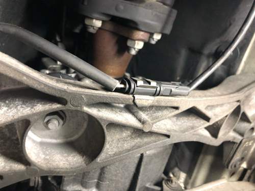

Vor dem Noxsensor ist ein Temperatursensor wenn ich mich nicht irre. Hast du den schon getauscht ?
Vielleicht macht der die Probleme
Den hab ich tatsächlich noch nicht auf dem Schirm. @Stampede330i deine Meinung dazu?
https://www.leebmann24.de/.../?...
Nummer 5
Der Temperatursensor wird für Dinge wie die NOX Regeneration etc. benötigt. Ich würde zumindest erwarten, dass in den Momenten, wo der Fehler aktiv ist, keine Regeneration und damit auch keine Magermix aktiviert ist. Zylindergleichstellung hat damit wahrscheinlich nichts zu tun.
Laut ‚tis sitzt der ja vor dem NOX, einfach wie eine Lambdasonde raus und den neuen rein? Wenn ja, wo ist der eingesteckt?
Da wo das Getriebe endet. Sehe Anhang.
Hab’s mal abfotografiert als ich die Flanschen am Abgasrohr erneuern musste.

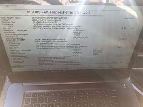

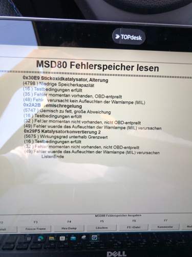

Hallo, bevor ich ein neues Thread aufmache. Bekomme seit 2-3 Wochen immer die drei Fehler in der DME.
Kann es der Nox Sensor sein?
Zudem hat der Zylinder 5 extreme laufunruhe beim Kaltstart und der Wagen läuft unrund. Wenn der aber warm ist läuft eigentlich alles ok. Ab und zu geht dann die mkl am.

Gemischregelung
Kann die KGE sein Kurbelgehäuseentlüftung.
Kann ein Injektor sein ist meistens so im kalten ruckeln und wenn er warm ist läuft der normal oder nach paar Sekunden.
