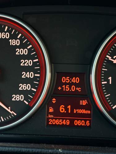

Ich schau immer die aktuelle Fahrt vom Start bis zum Ziel. Das ist dann durchschnittlich 13-14 L.
Hast du den „Husten“ wegbekommen oder gelassen?
@Zibboman schrieb am 6. Juli 2023 um 12:15:40 Uhr:
Ich lasse es bisher
Hier mal ein aktuelles Beispiel
https://photos.app.goo.gl/2ZTgQsBBhXH4ZuTSA
@Stampede330i hast du dir die Werte mal angeschaut?
Moin, aktueller Stand der Dinge. Läuft an sich aber soweit gut. Schichtlade läuft auch. Die Nacht geht es runter nach Italien.
