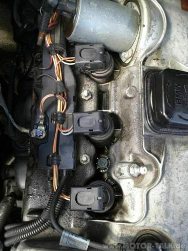

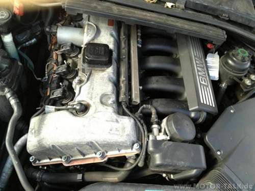

Seit ungefähr 30-40tkm habe ich eine ÖL-leckage die sich wohl nun im Endstadion befindet.

das öl befindet sich auf der linken seite größtenteils ab zylinderkopfdichtung
auf der rechten seite, fängt es eher ab der ventildeckel dichtung an. die ansaugbrücke ist mit einen film überzogen (vom dampf?)
alles unter diesen stellen ist vom zylinder 1-4 (angefangen von der front) voll mit motoröl. es tropft mitlweile sogar. Auf meinen parkplatz habe ich auf einer fläche von 20x20cm flecken entdeckt.

wir haben uns auf eine motorwäsche mit darauf folgender suche nach der leckage geeinigt.
anbei mal paar fotos.
sieht mittlerweile allerdings schon etwas trockener aus, wie direkt nach dem fahren. kiste steht seit paar tagen nur noch rum.
hab vergessen den öldeckel zu fotografieren. ist aber auch egal, weil er eh sauber ist.
sorry, das man bei manchen bilder nicht ahnen kann, von welche perspektive fotografiert wurde.
bei den bildern wo rechts und links so ne rohre sind, das ist zwischen den ansaugkanälen von der ansaugbrücke.

Dichtung ölkühler zum ölfiltergehäuse ist undicht.
Die ölfiltergehäusedichtung wahrscheinlich dann auch.
Und entweder kippst du beim nachschüfen immer ordentlich daneben oder dein öldeckel ist auch nicht mehr so dicht.

Dichtung vom Öl-Wasser-Wärmetauscher und Ölkühler war damals defekt. Keine große arbeit. Aber war damals echt schwer zu lokalisieren, wo die Undichtigkeit war.
