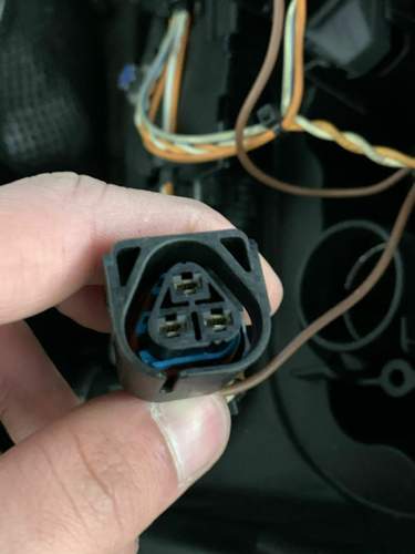

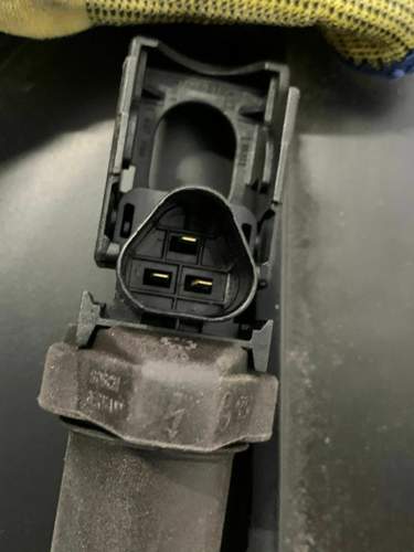

Hab nochmal 2 Fragen...
- Habe beim Zündspule 2 reingekuckt und da sieht man etwas von der roten Dichtung ist nur bei der 2. so sonst sieht man die nirgends ist das normal oder hat die Werkstatt den verschoben drauf gepackt? (BILD 1)
- hab gerade die neuen NGK zündkerzen rein gedreht und ging auper nur bei den Zündspulen habe ich ein Problem die Stecker gehen nicht in die spulen rein die Pins sehen etwas breiter aus als die der alten (Alt von Bosch) (neu von NGK) habe es mit etwas kraft versucht habe aber angst die Pins zu beschädigen. Soll ich mehr kraft aufwenden weil das evtl "normal" ist bei neuen Spulen oder soll ich die morgen umtauschen gehen? Bild 2 und 3

Unten an dem Stecker ist eine Führung. Vergleich die mal mit den neuen Zündspulen ob die gleich ist.
Habe am Wochenende meine Spulen von Bosch bekommen leider ist die Führung mittig und der Stecker eher seitlich die Führung.
Delphi hatte ich drin die haben gepasst , Bosch leider wegen der Führung nicht.
Da der Vergleich.
Hab bei den NGK Spulen bei meinem N52 die selbe Erfahrung gemacht. Gemäss Händler sollten die NGK eigentlich passen. Sollen wohl dennoch bei bestimmten Modelljahren nicht gehen. Evtl. hast du ja das selbe Problem. Hab dann welche von Bosch eingebaut.

Alles klar danke dann geh ich die morgen umtauschen.
Da der Vergleich.
Muss ich mir morgen nochmal anschauen ist mir gar nicht aufgefallen.

Wegen die Zundspülen - wenn die Führungen passen - einfach zusammenstecken und dabei der Arretierung nach unten klappen - so sollte der Stecker sauber zusammen ziehen und der Arretierung flach anliegen. Manchmal muss man paar mal versuchen bis die sauber sitzen. Siehst du eine Spalt zwischen Stecker und Zundspüle hat es nicht geklappt.
