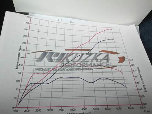

Moin Moin,
Fahre seit knapp 3 Jahren nen e92 325i..
War heute beim freundlichen und jetzt hab ich 274 ps und 330 Nm!
Und es ist einfach geil 🙂🙂 das muss ich einfach so sagen.. Alles was in den 330 Threads steht, stimmt! Ab 4000 rpm geht das Feuerwerk los 🙂 schöner Motor ??
Also nur mal für jeden der es nicht glauben wollte was mit dem n53 geht
(Ich hatte vorher schon 230) 😁 warum auch immer.. Aber wir hatten eh 270-280 angepeilt
Hey Bennerr wo hast du es machen lassen? Und was hast du ca bezahlt am besten per pn bitte. Was hast du alles machen lassen?

bennerr meldet sich extra an um seine linien zu präsentieren.... 😁. wers glaubt....
disasteller, ansaugbrücke usw austauschen und schon ists fast nen 330i... nur software bringt nichts!
Ich habe es auch getan im Sauger 330i - bringt nicht wirklich ein spürbaren Unterschied - Motor dreht länger spricht besser an, aber ob mehr "bums" da ist kann ich nicht sagen

Ehh Leute 😁 also erstmal bin ich schon etwas länger hier angemeldet 😁
Ich habs bei kuzka machen lassen! Die Beratung bzw Erfahrung war nach meinem ersten und sonstigen Eindrücken ziemlich gut! Hab doch meine Kurve gezeigt! Soll ich mich noch neben mein Auto stellen und ein Foto von der ansaugbrücke machen oder was... Ich hab überhaupt nichts anderes gemacht als da angerufen->zum Termin gegangen-> in 3 Stunden war die Sache durch und die Kurve könnt ihr ja sehen.. Also ich muss für mich sagen es hat sich gelohnt!! 599€ gilt noch bis zum 31.01. sonst wahrscheinlich um die 1000€
