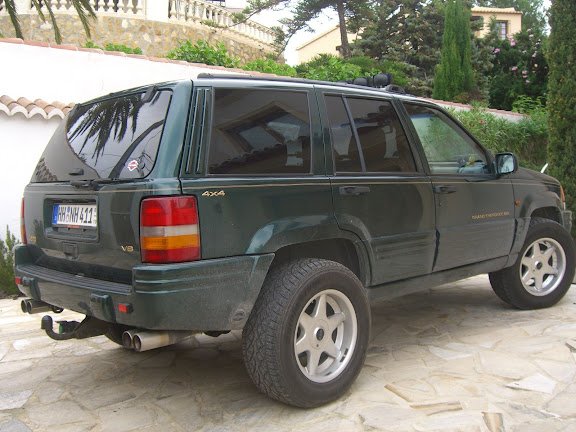

Moinsen,
vergesst bei den "kleinen" Tanks nicht, dass ein 38Ltr. nur knapp
über 30Ltr. Inhalt hat!
Gastanks haben eine Sicherheitsregelung, die nur eine Befüllung bis zu 80%
des Tankvolumens erlaubt.
Ich fahre eine vollsequentielle Landi LSi Autogasanlage mit einem 70Ltr, Tank (echte 56Ltr. Tankbar) in meinem Grand Cherokee V8 und kann Autogas nur empfehlen.
Ich habe in den Herbstferien ca. 6000km durch Deutschland und Frankreich gefahren.
Kein Leistungsverlust und auch kein Mehrverbrauch zum Benzin feststellbar.
Diese Erfahrung hat auch ein Freund mit seinem 7er BMW gemacht, der seine Anlage in Polen gekauft und montieren lassen hat!
Wir werden zum nächsten Sommer ein E36 325Cabrio mit eine Autogasanlage und einem Radmuldentank (ich habe noch nie ein Reserverad gebracht) ausrüsten und
im nächsten Sommer in Hamburg fahren.
Insgesamt kann ich sagen, dass wir im Jeep Bereich sehr gute Erfahrungen mit Autogasanlagen gemacht haben, die dort natürlich schon viel verbreiteter sind - Kein Wunder bei 20 - 22 Ltr. / 100 in der Stadt 😁
Infos über Gas Tankstellen in Deiner Nähe findest Du hier:
http://www.gas-tankstellen.de/menu.php
Den Einfüllstutzen habe ich auch hinten rechts unten in der Stoßstange ... und keine Probleme damit trotz Geländeeinsatzes und auch eine 4 Rohranlage läuft problemlos am Einfüllstutzen vorbei.
Gruss Kippi
PS: In Frankreich braucht man einen anderen Adapter zum tanken.Gas Jeep
