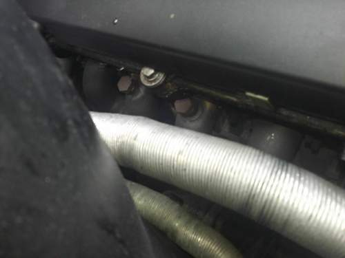

Mal ne Frage,vielleicht doofe Frage:
An den Abgaskrümmer sind zwei Schrauben. Würde das schon ausreichen um Gegendruck zu nehmen die der KAT versuchen könnte?
(anbei ein Foto von den Schrauben ,wofür sind die eigentlich? ).
Ich schaffe es erst in den Ferien das Auto zur Mietwerkstatt zubringen um den Kat abzunehmen.
Wenns mitden zwei schrauben geht könnte ich es schneller machen.
Derweil hab ich mal von oben die schrauben angefühlt die abgaskrümmer und kat rohre verbinden. Sie sind schwer angerostet als wären sie nicht bewegt worden,so wie es üblich sein sollte. Normalerweise kriegt man die doch nicht einfach so auf und wieder zu geschraubt ohne neue drauf zu machen oder? Ich gehe schwer davon aus dass die werkstatt wirklich nur sagte dass sie den kat abgenommen hatte und es nicht tat. Weil kein Bock oder wer weiß
Schrauben am abgaskrümmer
