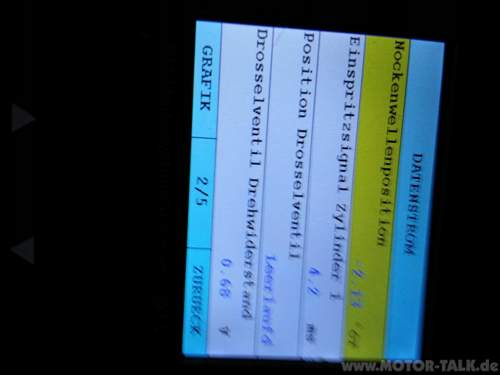

Wie versprochen meine erste Erfahrung.
Das Diagnosegerät ist heut angekommen und ich bin gleich in die Garage...
leider hatte ich nur kurz Zeit zun testen, hatte das Menü noch auf englisch und da bin ich relativ erschossen...jetzt "zu Hause" hab ich das Menü ins deutsche bekommen, bin aber erst Montag wieder am Auto um näheres sagen zu können...
an das Steuergerät vom Motor bin ich ran gekommen, hab den Motor gestartet und konnte dann beobachten, wie Umdrehungen pro Minute sich veränderten (775 kalt), verschiedene Temperaturen anstiegen und vieles mehr, was ich aber erst Montag näher erläutern kann, da wie gesagt englisch nicht mein Gebiet ist...
Fehlercodes waren zwei verschiedene zum Auslesen zur Auswahl...(eben auch in engisch)...gefunden wurden keine Eintragungen aber dazu Montag mehr...
nach kurzem testen scheint aber nur das Motormanagement erreichbar zu sein aber das sagte der Verkäufer ja schon...
so, mehr am Montag...

Ich war heut doch noch an der Garage...
Dass das Motorsteuergerät auslesbar ist, schrieb ich ja schon...desweiteren konnte ich die Wegfahrsperre und den Airbag auslesen, inkl. Gurtstraffer und Sitzbelegungsmatten...alles ohne Fehler...
mich freut zwar, dass keine Fehler gespeichert sind aber es wäre doch schön, mal einen zu finden um den auch zu löschen...also zog ich die Stromversorgung der LMM ab...dieser Fehler war dann auch unter "Luftmassenstrom Sensor" hinterlegt...löschen konnte ich den dann auch...
mit dem Ergebnis der Funktionstüchtigkeit am E36 bin ich zufrieden, vor allem, weil ich davon ausgegengen bin, dass das ICarsoft i910 unbrauchbar ist...
achja, als Service-Rücksteller ist das iCarsoft "nicht" zu gebrauchen...
unten nun die Bilder von den Live-Daten des Motorsteuergerätes, vom Diagnosegerät "Datenstrom" genannt...
leider werden die Bilder gedreht, obwohl die bei mir richtig angezeigt werden, sorry...
20140727-133805
20140727-133833
20140727-133819
