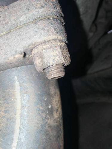

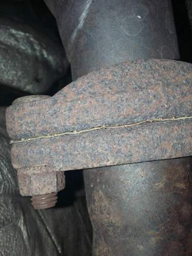

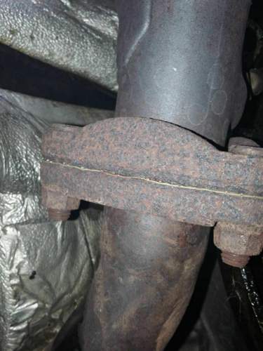

Hier die Schraubverbindungen vom Abgaskrümmer zum Kat. Die sind doch nicht bewegt worden oder?
DIE Muttern sind jungfräulich,die wurden von keinem gelöst......hat das diese Werkstatt behauptet?Dann verlang mal dein Geld zurück,bevor du da Hand anlegst.Beweisbilder hast ja nun.
Greetz
Cap
Naja. 30,- für eine Woche in der Werkstatt plus mehrere male Fehlerspeicher auslesen. Da verlang ich mein geld nicht zurück. Aber ich geh da einfach nicht mehr hin.
Ja ich habe darum gebeten den kat abzunehmen um den wenigstens ausschließen. Am nächsten tag sagten sie "gemacht aber problem noch da.sorry"
Ich müsste theoretisch das geld verlangen dass ich umsonst rein gesteckt habe bisher wenns doch am kat lag
Na ja, die Muttern sehen quasi unberührt aus, aber die Gewinde sind mir eigentlich zu sauber, um nicht genutzt worden zu sein.
An den Krümmern, sind da in jedem Krümmerauslass jeweils eine Schraube? Ansonsten wird die Idee wohl nicht funzen.
Die Krümmerschrauben waren garantiert nicht offen. Da müsste von ner Nuss wenigstens Spuren vom draufstecken zu sehen sein. Der Farbe der Dichtungen nach zu urteilen sind das auch noch die ersten.

Ja da sind in jedem Krümmerauslass eine. Also mit einem Krümmerauslass meine ich 3 zu 1, also von 3 Zylindern zu einem Rohr. Also zwei Schrauben. Wie auf dem einen Bild wenn man an den Klimaleitungen und Ventildeckel vorbei schaut.
Nee ich mach da keine rechtliche Schritte geltend.das lohnt sich nicht. Rechtschutz hab ich. Ich hatte früher oft Reparaturen zu sehr günstigen Preisen. Da mach ich kein Theater.ich geh einfach nicht mehr hin.
Nein da war sicherlich kein missverständnis.
Wichtiger ist mir ob die zwei schrauben ausreichen um Gegendruck zu vermeiden.
Eben, du zwingst so zu Abgasrücktrömungen und das wäre suboptimal.
ne veränderung sollte bemerkbar sein auf jeden fall. evtl vorher warm laufen lassen, falls sie nciht raus gehen

Zum Thema: Optimal ist es nicht nur die eine Schraube pro Bank zu öffnen. Wie schon geschrieben, zwingst du die Abgase zur Rückstömung. Gehe aber nicht davon aus, dass das schlimmer ist, als der zugesetzte Kat.
So sehe ich das auch.
Soooooo liebe BMW Freunde.
Wie gesagt habe ich mich an die zwei Schrauben an den Abgaskrümmern gemacht. Hab nur eine rausgedreht weil die andere fest war und ich sie nicht abdrehen wollte.
KAT ist ganz normal dran befestigt.
Schaut euch das Ergebnis an:
https://youtu.be/Qy816l-N7Lk
Er läuft!!!!
Ich glaub echt ich spinn!!er läuft. Er kommt locker auf volle Drehzahl :-)
Das hat er vorher im Stand nicht gemacht? Ja dann ist wohl ganz sicher der Kat zu.
