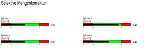

hab ein Problem mit meinem neu erworbenen 320d (M47N) - Bj. 02 - 110KW - 236tkm. Folgendes Fehlerbild ist vorhanden: Unrunder Motorlauf, weißer Rauch ausm Auspuff, deutliches Nageln im Motorraum
Zur Vorgeschichte: Der Vorbesitzer hatte den Turbolader wechseln lassen und hatte dann keine Lust mehr noch mehr Geld in die Karre zu stecken, da seine Werkstatt Injektor 4 als Fehler identifizert hat und samt Wechsel 600€ haben wollte.
Nun ja, jetzt hab ich den Wagen und betreibe Fehlersuche.
Als ich den Wagen abgeholt habe, habe ich direkt den Fehlerspeicher ausgelesen. Es waren 4 Fehler drin: 4212 Gluehkerze an Zylinder 1, 4232 Gluehkerze an Zylinder 3, 4661 Versorgungsspannung, 4B90 Raildrucküberwachung Start.
Habe die Fehler mittels IN*A gelöscht und bin danach 50km gefahren. Nochmals ausgelesen..... 2 Fehler: Gluehkerze an Zylinder 1, Gluehkerze an Zylinder 3. Dann habe ich den Status der selektiven Mengenkorrektur ausgelesen. Hier zeigte sich, dass sich die Werte von Injektor 1 und 2 nicht bewegen. Sie bleiben auch beim Gas geben auf 0 (siehe Bild 1).

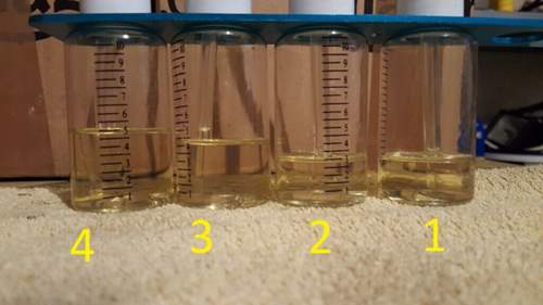

Daraufhin habe ich einen Rücklaufmengen-Test gemacht. Dieser war allerdings relativ unauffällig (siehe Bild 2). Einzig Injektor 4 weichte minimal ab.

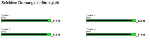

Weil die Werte von Injektor 1 und 2 keine Änderung in der selektiven Mengenkorrektur zeigen, habe ich heute Injektor 2 und 3 untereinander getauscht. Beim Ausbau war zu sehen, dass Injektor 2 relativ sauber war (siehe Bild 3).
Nach dem Einbau habe ich wieder die selektive Mengenkorrektur aufgerufen und das gleiche Bild zeigte sich: Die Werte von Injektor 1 und 2 verändern sich nicht.....

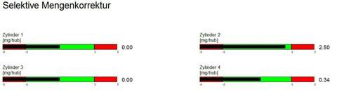

Danach nochmal den Fehlerspeicher ausgelesen. Gluehkerze 1 und 3 noch drin und zusätzlich ein Fehler am Injektor 1 (siehe Bild 4). Der Kabelbaum der von den Injektoren zum MSG geht, ist in Ordnung. Habe ihn auf Durchgang gemessen.
Nun weiß ich nemmer weiter 🙁 Könnte es sein, dass das MSG einen Defekt hat und dadurch Injektor 1 und 2 gar nicht arbeiten?

Daraus kannst du ableiten das der Injektor in 2 verstopft ist. Es läuft auf alles darauf hinaus, das du dir beiden anderen auch überholen lässt. Dann hast du Ruhe. Ich hatte genau dasselbe blöde Spiel. Er als alle 4 überholt waren, war Ruhe.

Habe dann auf Verdacht mal Injektor 3 & 4 (die neuen überholten) gegen Injektor 1 & 2 (die von mir gereinigten) getauscht. Und siehe da: Der Motor nagelt immer noch! Aaaaber: Im IN*A zegite sich folgendes Bild der selektiven Mengenkorrektur (siehe Bild 1). Injektor 1 wird also doch angesteuert....
Habe daraufhin mal nen Mengenrücklauftest gemacht. Dieser ergab, dass Injektor 3 und 4 (also die von mir gereinigten) eine deutlich höhere Rücklaufmenge aufweisen (siehe Bild 2).
Für mich kommt nur noch in Frage, dass ich nun die alten, von mir gereinigten Injektor nach Biberach schicke und dann hoffentlich Ruhe habe. Also so wie dseverse es vorhergesagt hat.....

Nun raucht er nicht mehr ausm Aupuff, Fehlerspeicher ist leer, aber er klackert/nagelt immer noch. Zudem passt irgendwie die selektive Mengenkorrektur trotzdem nicht. Die Werte von Zylinder 1 und 3 bewegen sich nicht. Irgendwie sehr seltsam, es sind ja nun 4 instand gesetzte Injektoren drin.
Was soll ich nun bloß machen? Bin am Ende mit meinem Latein....
