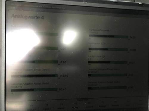

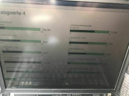

Themenstarteram 4. April 2019 um 16:10
Hatte ich ganz vergessen die Bilder von der laufunruhe erstes ist ohne zweites mit Stecker
Das zweite kann man bissl schlechter erkenne aber wenn man es mi dem ersten vergleicht Geht das scho.
