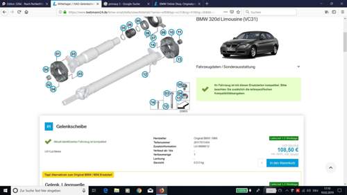

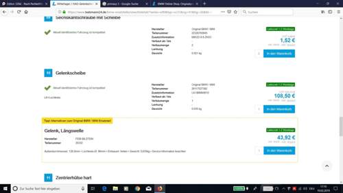

Wenn ich auf dem Schaubild bei Leebmann nicht weiss, ob die hintere Hardyscheibe die linke oder die rechte auf dem Bild ist und welchen Lockkreis die hintere überhjaupt hat, bringen mir Teilenummern herzlich wenig, weil ich nicht weiss ob die Teilenummer von der richtigen hinteren Hardyscheibe ist
Im Anhang die Schaubilder von leebmann. Es stellt sich die frage welches der beiden abgebildeten Hardyscheiben ist die richtige für mein Hinterteil (Hintere Hardyscheibe, die Hardyscheibe hinten am differential , in der nähe vom Auspuff,....
Ist die richtige Hardyscheibe die Nummer 1 oder die Nummer 10 ( sie unterscheiden sich durch den Lochkreis, da wo die Schraube reinkommt....
Ich will in der Bucht halt keinen fehlkauf machen. Bei leebmann zahlst du 108 und in der Bucht 50. Selbst von nahmhaften Marken wie meyle, febi etc. Warum soll ich da nicht in der Bucht kaufen?

Manche Sachen kauft man besser original, bei anderen ist es mir auch egal. Aber das muß jeder für sich selbst entscheiden.
Ruf da an die sind echt cool drauf oder bei deinem bmw Händler
Ich bestelle öfters dort und habe immer Hilfe bekommen wenn ich es gebraucht habe.
Die rechte also 10 sollte die richtige sein.
