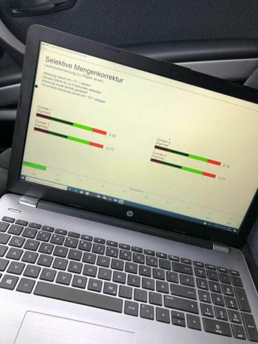

Das nageln ist ja schon echt deutlich zu hören - klingt als wenn da ordentlich was am scheppern ist... empfehle dir mal die Injektoren auszulesen mit entsprechende Software
Im Bild mein 320d 184ps n47
Muss der schwarze Balken im grünen Bereich sein oder wie ist das abzulesen?
Die Werte auf dem Bild sind schon TOP!
Is nur leider nicht der Motor der das Problem hat...
Nachdem das Problem Bestand hat, habe ich nächste Woche einen Termin bei der örtlichen BMW Werkstatt. Hoffentlich finden sie was, da es ja durchaus auch sporadisch Auftritt.
@rommulaner schrieb am 8. Januar 2019 um 05:57:43 Uhr:
Ich habe das Bild als Beispiel genommen... das ist mein Motor jedoch mit anderen problemchen 😁
Das ist nicht der Motor von watschifix meinte ich, weil dseverse schrieb, dass das Top Werte sind...
