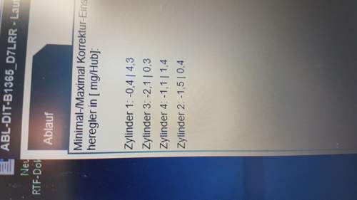

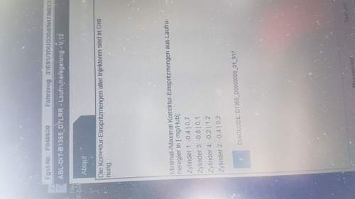

Bei mir hat sich bisweilen auch eine Verbesserung eingestellt. Das BMW Additiv/Keropur scheint wirklich gut zu sein. Aktuell mische ich Monzol extra bei. Die Werte und das klackern haben sich gebessert. Anbei ein Bild der letzten Probefahrt, Vergleich habe ich leider keinen außer der Aussage dass Zylinder 1+2 das Problem sein würden. Somit ist es nun schon mal einer weniger.

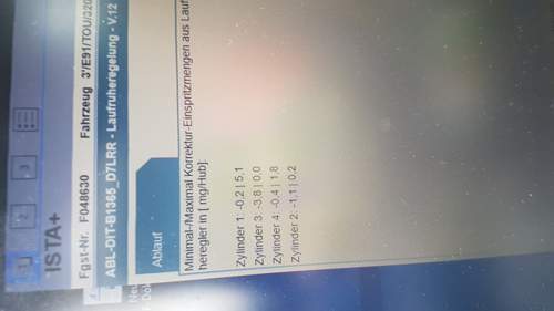

Bin heute früh (kältere Nacht, kalter Motor) nochmals gefahren, keine Änderung zur Probefahrt/Messung davor, evtl ein bisschen schlechter sogar. Zylinder 3 scheint fast am Limit zu sein. Siehe Bild im Anhang.
Jetzt meine Frage an die, die mitlesen und sich besser auskennen als ich: mit warmen Motor sehen die Werte wieder Top aus, siehe zweites Bild. Wie kann das sein?

Da wird wohl min. Ein Injektor defekt sein. Vielleicht sind die Düsen etwas verkokt und der Kraftstoff zerstäubt nicht mehr gut genug mit kaltem Sprit. Kann vieles sein.
Lass einfach mal alle vier vom Boschdienst überholen, dann läuft er auch wieder ruhig und ist billiger als tauschen.

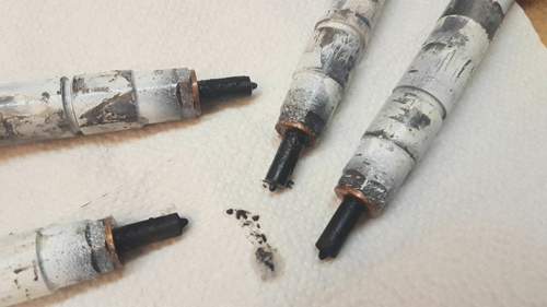

Kurzes Update: heute habe ich die injektoren ausgebaut und zu Bosch gebracht. Anbei ein Bild. Durch die höheren Temperaturen sind die Probleme nicht mehr messbar gewesen, ich will hier aber Gewissheit.

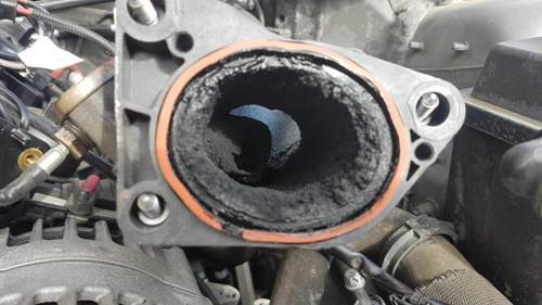

Heute habe ich erstmal die ASB gereinigt, morgen werden die hoffentlich funktionierenden Injektoren verbaut und dann sehen wir mal weiter. Hoffe es reicht das Gestänge zu mobilisieren.

Frisch vom Bosch Service - zwei Injektoren sind defekt. Ich beende hier meine Erfahrungen und berichte in meinem Thread weiter, für die, die es interessiert was noch raus kommt.
