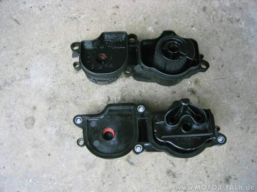

Schau mal, habe hier ein Foto des alten und neuen Abscheiders, welche ich seinerzeit gemacht habe, gefunden. Schreibe gerade in nem anderen Thread zwecks Turbo und da sind noch ein paar mehr Bilder in meinem Ordner...wußte doch...dirki hatte das doch fotografiert :-))
Oben das alte Schaumstoffteil, unten die neue Version. Wie gesagt, beim M47TU. Ist nur so zur Veranschaulichung bzw. zum Vergleich.
Oben alt-unten neue Version
Salve dirki,
ja genau die Obere hab ich drin !
Iss zwar noch gar nicht so lang her seit Neu gemacht, aber ich werde das Teil grad Neu einbauen lassen. Heut iss die Kiste auf den OP-Tisch gekommen ... bin mal gespannt.
