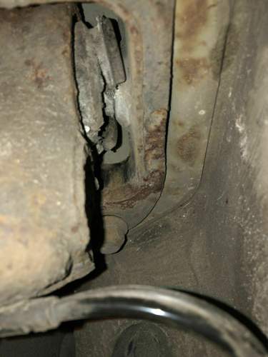

Hab nun die strebe ausgetauscht.. das Rad hat zwar keinen negativen Sturz mehr, aber steht zur Fahrerseite hin mehr nach innen als hinten zum Heck hin, direkt nachgeschaut was sein könnte und leider erst jetzt bemerkt dass da, wo der längslenker sitzt, etwas auseinander fällt ? (Vielleicht das Lager ?) hab mal ein paar Bilder gemacht und hoffe ihr könnt mir weiterhelfen ?

Hast das Lager gekillt. Mach beide Seiten neu, geht allerdings recht NICHT EINFACH, tausche am besten gleich gegen PU Buchsen, Strongflex oder Powerflex.
Da hat sich oben die Aufnahme vom Längslenker bestimmt verbogen, damit würde ich nicht weiterfahren. Wenn der bricht liegt Dein Auto auf der Straße🙄 Am besten Längslenker ausbauen genau begutachten und bei irgendeiner Beschädigung samt beider Lager links und rechts austauschen.
Wieso warst du denn der Meinung, das, wenn du deinen Querlenker so geschrottet hast, der Längslenker und das Tonnenlager nicht auch abgängig sein könnten?
Ich würde in dem Zusammenhang sämtliche Buchsen beidseitig, den Längslenker (gebraucht) und das Radlager wechseln, das kommt auch garantiert bei der extremen Last . Danach vermessen, und Ruhe wird sein.
Werden die Lager nun bestellen und wechseln, hätte jemand die genaue Bezeichnung bzw Teilenummer für mich ?
