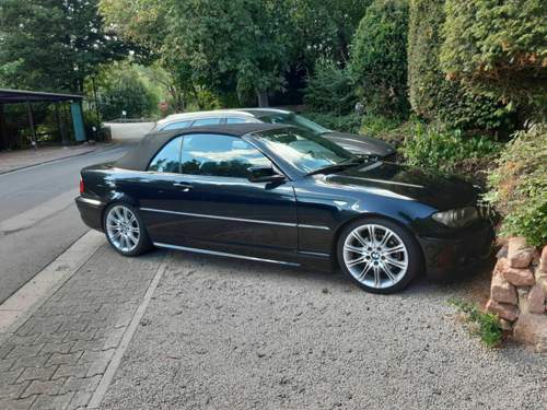

Ich war früher immer stolzer e46 Fahrer..😉. Ich hatte in meiner Jugend eine rote 323i Limo, ein silbernen 330i touring und eine schwarze 330i SMG Limo. Den letzten e46 habe ich dann gegen einen Firmenwagen eingetauscht. Das muss 2010 gewesen sein. Mittlerweile habe ich aber richtig Lust auf Young und Oldtimer. Zuerst habe ich mir vor drei Jahren einen 635CSI gekauft und vorgestern habe ich einen wirklich billigen 320CI geschossen. War sehr spontan auf eBay Kleinanzeigen.
Bestandsaufnahme:
5 Vorbesitzer
280.000km
Total versifft und zerkratzt
Klingt erstmal nicht so toll, aber:
Motor läuft total sauber und auch der Kaltstart ist komplett ruhig..und er ist trocken
Kein Rost....nirgends
Verdeck funktioniert und sieht noch super aus
Klima funktioniert
TÜV und Reifen sind 6 Wochen alt..bremsen auch noch ca 70%

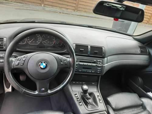

Also eigentlich die perfekte Basis für ein top low budget Projekt. Gestern habe ich dann noch ein 330CI Cabrio Schlachter 15km entfernt entdeckt und den halben Wagen für 100€ gekauft. Alle Steuergeräte, verdeckmechanik, Navi, M-Einstiegsleisten, Tacho, Klima, Shadowline...also wirklich fast alles was man gebrauchen kann.
Ich habe dann auch gestern direkt die ersten Umbauten gemacht:
Klimabedienteil getauscht
Automatisch abb. Innenspiegel verbaut
Chromringe vom 330CI Tacho Umgebaut
Heckklappen Dämpfer getauscht
Als nächstes steht der Tausch der hinteren Seitenscheiben auf dem Programm. Die sind bei meinem total verkratzt. Ebenso muss ich die Verdeckklappen mit Federmechanismuss umbauen und die Multifunktion mit Tempomat nachrüsten. Die fehlen bei mir komplett.
Wenn ihr Bock habt, dann halte ich euch auf dem laufenden.
Viele Grüße
Tordi

heute mal wieder ein Update. Aus low budget wird langsam ein Projekt, dass ich besser vor meiner Frau geheim halten sollte..🙂
Was ist passiert:
- Lüftungsausströmer oben ersetzt (war gebrochen)
- Funktionsträger Doppeldin verbaut
- Avin Avant Android Radio verbaut
- Rollofach hinten ersetzt
- Schalthebel ersetzt
- Lenkrad ersetzt
- Ölwechsel
- Bremssättel und scheiben entrostet und lackiert
Es wird langsam...🙂 Nächste Woche noch zum Sattler. Der Fahrersitz bekommt Neue Wangen

Multifunktion mit Tempomat hat er jetzt auch. Habe einen originalen Nachrüstkabelbaum auf Kleinanzeigen ergattert..🙂

ich bin seit gestern aus dem Urlaub zurück und zwischenzeitlich war mein Cabby beim Lackierer und in der Werkstatt. Die Schürze wurde neu lackiert, zwei Beulen entfernt, die Stoßdämpfer hinten erneuert und die Koppelstangen ersetzt.
Ein Problem nervt mich jedoch noch gewaltig. Bi ca 1800u/min scheppert es unter dem Auto als ob man Schrauben in einr Coladose Schüttelt. Auf der Bühne haben wir alle Hitzebleche und die abgasanlage überprüft. Ich fine den Fehler nicht..🙁 Hat jemand einen Tip?
Bei mir lag das an der Abgasklappe im Endtopf. Diese habe ich dann stillgelegt und so das Problem beseitigt. Aber ich glaube, der 320i hat gar keine Klappe oder?
Bei "Schrauben in Coladose" bleibt eigentlich nur die Auspuffanlage. Kat auch überprüft? Kommt das Geräusch mehr von vorne oder hinten?
Hey Leute. Gestern Abend um 23:00 noch auf der Bühne gewesen. Es war ein Hitzeschild welches vorne um die Abgasanlage montiert war. Hab es fachgerecht entsorgt..
Montier ein neues. Das ist durchaus sinnvoll, damit das Auto nicht abfackelt...
