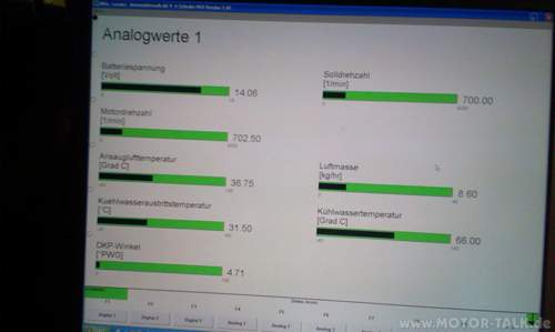

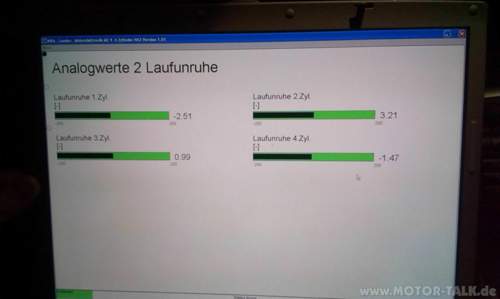

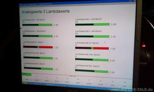

Guten Tag zusammen,
unser 3er war vor 4 Wochen in der Werkstatt und hat einen neuen Ölabscheider-Kaltlandausführung inkl. 3 neue Schläuche bekommen. Damit dachte ich wird nun alles besser aber, der Überdruck an dem Öldeckel ist nach wie vor da und nun ist das so, sobald man den Deckel aufmacht läuft der Motor total unrund, der Überdruck war vorm Ölabscheider wechsel zwar auch da aber Motor lief auch beim offenen Deckel rund. Gleichzeitig gab's noch ein zweites Problem welches aber eher selten aufkam, ca. 1 mal im Monat lief der Motor während der Fahrt auf einmal unrund, hatte keine Leistung und hat kein Gas angenommen. Darauf wurde beim KGE Wechsel Fehlerspeicher gelöscht, es gab wohl einen Fehler mit Luftmassenmesser, seit dem gibt's das Problem das der Motor kein Gas annimmt, dafür leuchten ab und zu für weniger als eine Sekunde während der Fahrt, die Ölkanne oder die Batterie und nach erneutem auslesen stand irgendwas von 1 Fehler Nockenwellensteuerung und 18 Fehler Nockenwellenirgendwas.
Hier habe ich die ausgelesen werte im Anhang, vielleicht kann mir einer sagen woran das liegt.

Die Werte von INPA sind bis auf eine leicht erhöhte Leerlaufdrehzahl alle OK.
Auch die Luftansaugtemperatur von 38°?

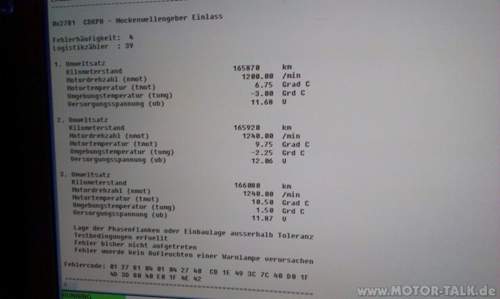

Den Fehler zu Nockenwellensteuerung lasse ich morgen auslesen.

Naja Nockenwellensensor hat ja schon welche Fehler ausgespuckt, ich werde noch Bild von machen und hier reinstellen.
Wie kann man den Nocken- und Kurbelwellensensor testen?
Also die Leistung ist auch unter 3000upm da, nur meistens wird sie ungleichmäßig abgegeben, ab 3000upm fällt das aber nicht mehr auf.
Hallo!
Die kann man nicht so leicht prüfen, nur mit einem Oszilloskop, also die Signale 🙂 Dort erkennt man, ob der Nockenwellengeber und der Kurbelwellengeber einwandfrei arbeiten. 🙂
Was sagt der Fehlerspeicher denn nun genau?

Tut mir leid das es so lange gedauert hat. Nach knapp 500km und 1 Woche hat der Fehlerspeicher nur einen Fehler ausgespuckt.
Imag0482
