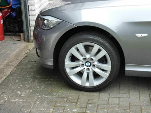

so hab ich es gemacht:
bei Kauf waren 205/55 16 Zoll rft mit Radkappen montiert.
Diese Felgen sollen dann für die Winterreifen (205/55 16 non rft) herhalten.
Für den Sommer habe mir dann gebrauchte BMW Alufelgen (Doppelspeiche 161) gekauft, die alle rundum Bordsteinkratzer hatten.
Diese wurden dann von den gebrauchten, steinharten rft´s befreit, fachgerecht aufbereitet und lackiert sowie mit neuen Goodyear 225/45 17 Zoll non rft rundum bereift.
Das Fahrverhalten hat sich deutlich verändert. Der Wagen fährt mit den Sommerrädern deutlich knackiger durch die Kurven, federt/dämpft aber besser als mit den 16 Zoll rft Reifen. So ist der Wagen für mich ausreichend komfortabel (im Vergleich zum X1 meiner Frau)
Die 205/55 16 non rft Winterreifen sollen demnächst gekauft werden. ich bin schon mächtig gespannt, wie sich der Wagen damit so fährt
Gruß aus dem hohen Norden
twisterbandit
P1020664
Sehen aus wie neu. Was hat das Aufbereiten gekostet?
