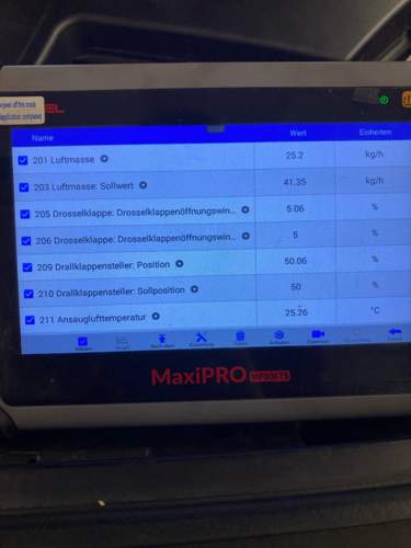

Ich hab ein f34 318d vfl der seit paar wochen Probleme macht. Fehler ist kurz nach reinigung der Ansaugbr?cke und erneuerung der Drallklappen aufgetreten
Fehler lautet 290900(autel) luftsystem, Luft zu EGR Luftmassenstrom, Plausibilität Gemessene Luftmasse gegenüber berechneter Luftmasse zu hoch
Nach l?schen der Fehlerspeicher habe ich folgende IST-Werte( siehe bilder)
Was kann den da sein, ich komme nicht mehr weiter..
Danke

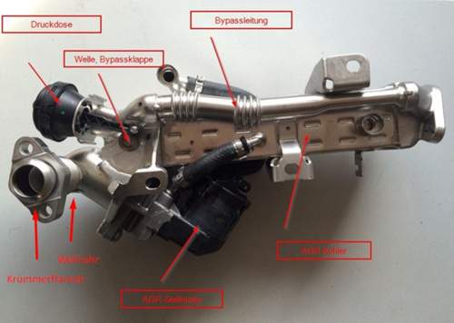

...die korrekte Artikelbezeichnung ist "Pierburg 7.021318.01.0".
Das ist das elektro-pneumatische Ventil (EPV) der AGR-Kühler-Bypassklappe.
Es hat 2 Schlauchanschlüsse
- schwarz > Unterdruckversorgung: im Motorbetrieb steht hier immer Unterdruck an.
- rot > Schalt-Unterdruck: beaufschlagt die Druckdose der Bypassklappe, die dann - gleichzeitig - den Bypass öffnet und den Kühlereinlass schließt.
Die Bypassklappe öffnet - federbelastet - im drucklosen Zustand den Kühlereinlass und verschließt ihn nur nach dem Kaltstart bis 50°C Kühlmitteltemperatur erreicht sind.
Ein defektes EPV kann den Fehler "290900" nur dann verursachen, wenn es im Warmbetrieb (>50°C) Unterdruck zur Druckdose durchschaltet. Der - gegenüber dem Kühler - geringere Querschnitt der Bypassleitung bildet einen höheren Strömungswiderstand, so dass der AGR-Anteil der Ladeluft sinkt und per Ladedruckregelung durch Frischgas ersetzt wird.
Die Mechanik der Bypassklappe (Anlenkung, Feder) sollte ebenfalls geprüft werden.

...die Bypassklappe soll den AGR-Kühler vor Versottung schützen.
Nach dem Kaltstart kondensiert der Wassergasanteil im Abgas an den noch kalten Kühlerlamellen. Gemeinsam mit dem Ruß bildet das Schleim, der später austrocknet und den Kühler verstopft.
Zum Test kann man die Bypassklappe mal deaktivieren.
Das EPV sollte nicht nur elektrisch stillgeklegt werden.
Die Unterdruckversorgung muss ganz unterbunden werden, um eine mechanische Fehlfunktion des EPV ebenfalls auszuschließen.
Die Unterdruckversorgung (schwarzer Schlauch) würde ich - einsaugsicher - verschließen/klemmen, auch wenn die Unterdruckverteilung Drosselbohrungen hat, die dem Unterdruckverlust bei Leckage in einem Teilsystem verhindern.
Wenn der Fehler so beseitigt wird, kann ein Defekt des EPV unterstellt werden
- mechanisch > schaltet den Unterdruck sporadisch ohne elektrische Ansteuerung durch
- elektrisch > das EPV wird über den Massekontakt "weiß/rot" angesteuert - wenn das weiß/rote Kabel also irgendwo temporären Massekontakt hat, schließt die Bypassklappe
